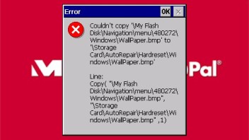

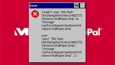

    seit der Version 15 hängt die Installation.
    Das geschieht nach der Frage, ob das i-Menü wiederhergestellt werden soll.
    Dann dauert es ewig und es passiert nichts mehr.

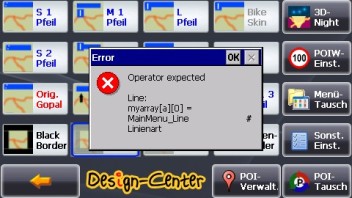

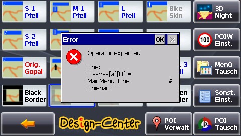

    Breche ich diesen Bildschirm ab (gelbes X) kommen folgende Fehlermeldungen:
    Danach geht die Installation weiter und alles läuft fehlerfrei.

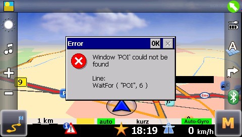

    Hallo Sokobana,
    die neue Version habe ich heute herunter geladen und installiert.

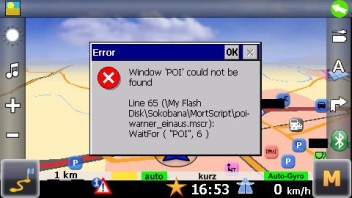

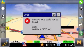

    Mit meinem POI-Warner habe ich leichte Probleme. Die Probleme
    fielen mir auf, weil ich zunächst das kleine Auswahlviereck nicht
    anklicken konnte. Dadurch habe ich den POI-Warner abgeschaltet.
    Dazu habe ich auf die Pfeilansicht gewechselt und auf das Warnschild
    geklickt. Beim Einschalten bekam ich folgende Fehlermeldungen:
    Zunächst die folgende
    danach diese
    Beim nächsten Versuch den Warner zu starten funktionierte der Start.
    Das Editieren des POI-Warners funktionierte dann erst nach einer neuen
    Kalibrierung des Bildschirmes. Diese Einstellung musste ich zwei mal
    wiederholen.
    Es wäre gut, wenn eine kurzfristige Lösung zu dem Problem gefunden
    werden könnte.
    Ansonsten lieferst Du einen sehr guten Skin ab, meine Hochachtung.
    Schönes Wochenende.

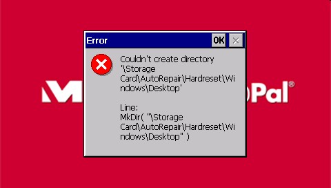

    Der Ordner HRScripts war nich nicht vorhanden, aber der Ordner Hardreset und der Ordner Formatflash.
    Beide Ordner befinden sich im Ordner AutoRepair. In wieweit sind diese Ordner für den Skin relevant?

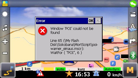

    heute habe ich die neue Beta 12 installiert und schon einen Fehler entdeckt.
    Wenn ich zweimal auf "M" klicke, dann auf Bildschirmeinstellunen und danach auf POIW-Einst. erhalte ich folgende Fehlermeldung:
    Klicke ich allerdings in der Pfeilansicht auf den entsprechenden Button funktioniert der Einstellungsbildschirm.
