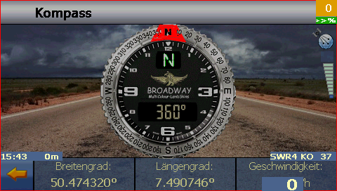

habe "Norden" des Kompasses mit roter Markierung versehen. So kann man auch ohne genaues Hinsehen die Richtung erkennen. Aber gefallen tut mir das selbst noch nicht richtig. Vielleicht findet man eine besser aussehende Lösung.

Bravo,
nachdem ich in den letzten Tagen einige Skins ausprobiert habe, bin ich jetzt sehr begeistert von diesem V4.0 Fullscreen. Man kann alles mit einen kurzen Blick übersehen und evtl. mit einem oder wenigen Fingerklicks erreichen. (selbstverständlich nur im Stand z.B. bei einem Stopp vor der Ampel)
Aber
der wunderbare Kompass ist nach meiner Meinung nicht navilike, da man hier trotz (oder wegen) der vielen Feinheiten nicht schnell sehen kann, in welche Richtung er zeigt. Wenn man den äußeren Ring evtl. von 340 bis 20° farblich absetzen würde, könnte man auf Anhieb ohne näheres Hinsehen erkennen, in welche Richtung er zeigt. Denn ohne das, ist bei dem kleinen Icon-Kompass in der Kartenansicht die gezeigte Norden-Richtung wesentlich besser zu erkennen, als bei dem zig-fach größeren in der Kompassansicht.
