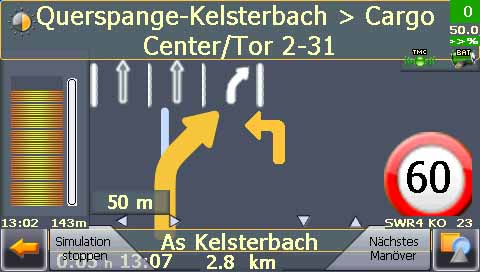

Hallo Sokobana,
wie gesagt werden im Spurassistenten, wenn ich die Icons auf 75x75 bringe, diese vollkommen falsch angezeigt.
Berichtigung: Bei richtiger 3-facher Pixelzahl gehts.
Hier die Infos, was ich gemacht habe (geändert im LambSkin5.2):Die Icons auf 3-fache Größe verändert (Verzeichnis: PPSkin)
Icon_panel_arrow_75_in.pgn (nicht von 25x850 auf 75x2550 sondern von 25x425 auf 75x1275)
Icon_panel_arrow_75_out.pgn (dto)
Icon_panel_separator_75.pgn (von 31x25 auf 93x75)
In PFskin.skn diese dann als Bitmap 260,261,262 angegeben.260: PPSkin\icon_panel_arrows_75_out.png; //geändert swing&co
261: PPSkin\icon_panel_arrows_75_in.png; //geändert swing&co
262: PPSkin\icon_panel_separator_75.png; //geändert swing&coDie Stelle LaneInformation sieht wie folgt aus:
LaneInformation2
Class: BitmapLaneInformation;
Coordinates: 0,62,660,75; //$LANEINFORMATION_COORDINATES25$; oder 480? gleiches Ergebnis BGColor: 250,200,200; //$SIGNPOST_BG_COLOR$;(InlineArrow)
BGMode: transparent;
HAlign: center;
VAlign: center;
ArrowColor:0,0,0;
NumberOfLegs: 16;
InlineArrowBitmap: 261,0,0,75,75; //xY für Icon auf 75
OutlineArrowBitmap: 260,0,0,75,75; //xY für Icon auf 75
SeparatorLeftBitmap: 262,0,0,12,75; //Y für Icon auf 75 von 4,25
SeparatorRightBitmap: 262,0,0,12,75; //Y für Icon auf 75 von 4,25
SeparatorMiddleBitmap: 262,4,0,6,75; //Y für Icon auf 75 von 2,25
MoreLaneBitmap: 262,6,0,75,75; //xY für Icon auf 75

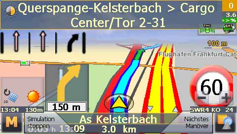

Hallo gebse,
habe mir schon geholfen, indem ich die Pfeile, so wie Du es vorgeschlagen hast, im von mir verwendeten Lambskin5.2 (wegen POIObserver) bereits auf 50x50 geändert habe. Genau wie Du beschreibst stört dann der Hintergrundbalken des Spurassistenten bei jedem Abbiegehinweis, ohne dass der Spurassistent wirklich Pfeile anzeigt. Ich habe deshalb BGMode: "transparent" gesetzt und ArrorColor auf schwarz (0,0,0).
Der Spurassistent erscheint jetzt ohne den die Karte verdeckenden Balken. Die schwarzen Pfeile sind gut auf der dahinter noch ebenfalls gut sichtbaren Karte zu sehen. Im v3er Forum habe ich dies mit Bildern bereits gezeigt.
Dort habe ich auch die Frage gestellt, warum das nicht mit 75x75er Spurpfeilen geht. Weißt Du das?

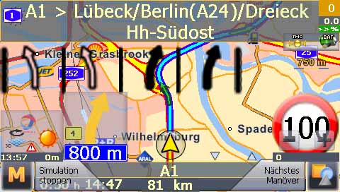

ich nutze den guten Lambskin 5.2 und habe den Spurassistenten, die Roadtexte und die Speedlimitanzeige vergrößert um die Anzeige ohne Lesebrille sehen zu können. Ich versuche die Bilder einmal hochzuladen.
Ursprünglich wollte ich die Icons des Spurassistenten von 25er auf 75er Icons bringen. Doch es gelang mir nur mit 50er Icons. Bei 75ern wurden die falschen Icons und zudem noch nach oben und unten versetzt angezeigt. Weiß jemand warum?Gruß
