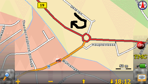

    Ein Bekannter von mir hat sich am Montag bei Aldi einen 465er geholt.
    Neugierig wie ich bin, hab ich ihn gebeten, doch mit mir mal zu dem Kreisverkehr in Abtsgmünd zu fahren, bei dem bei meinem 470er immer die Meldung " Den Kreisverkehr an der 4ten Ausfahrt verlassen" kommt, das würde bedeuten, ich fahre an der 4ten Abfahrt raus und bin wieder in der Strasse aus der ich in den Kreisverkehr eingefahren bin.
    (Ansage sollte sein: 2te Ausfahrt, da ich ja nach SHA will )
    Voller Neugier fuhren wir also von der gleichen Strasse aus in den Kreisverkehr ein, was hören unsere Ohren: die gleiche Ansage wie bei meinem 470er, 4te Ausfahrt.
    Der Kreisverkehrfehler ist also m.E. definitiv immer noch da! ?(
    Hänge noch Bild von Kartenausschnitt mit dem Kreisel zur Information an.
    Der von mir schwarz eingezeichnete Pfeil ist die richtige Fahrtrichtung!
