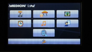

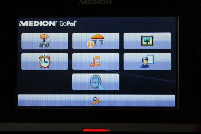

    Hey, das ging ja schnell! Vielen Dank für deine Hilfe!
    Also es sind 2 Bilder unter My Flash Disk\navigation\menu\480272, die nicht im Hauptmenue angezeigt werden und im Zusammenhang mit dem Telefonbuch stehen könnten, wobei ich das icon_newsreader.png favorisiere.
    Meine Menu.txt hänge ich ebenfalls an. cecap wollte bei mir nicht laufen, also habe ich ein Foto des Hauptmenues mit der Digicam gemacht.
    In der menu.cfg, die ich aber nicht angehängt habe, steht ein Eintrag TELEPHONEBOOK2010
    Steve
