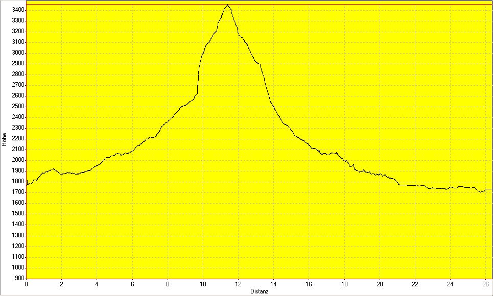

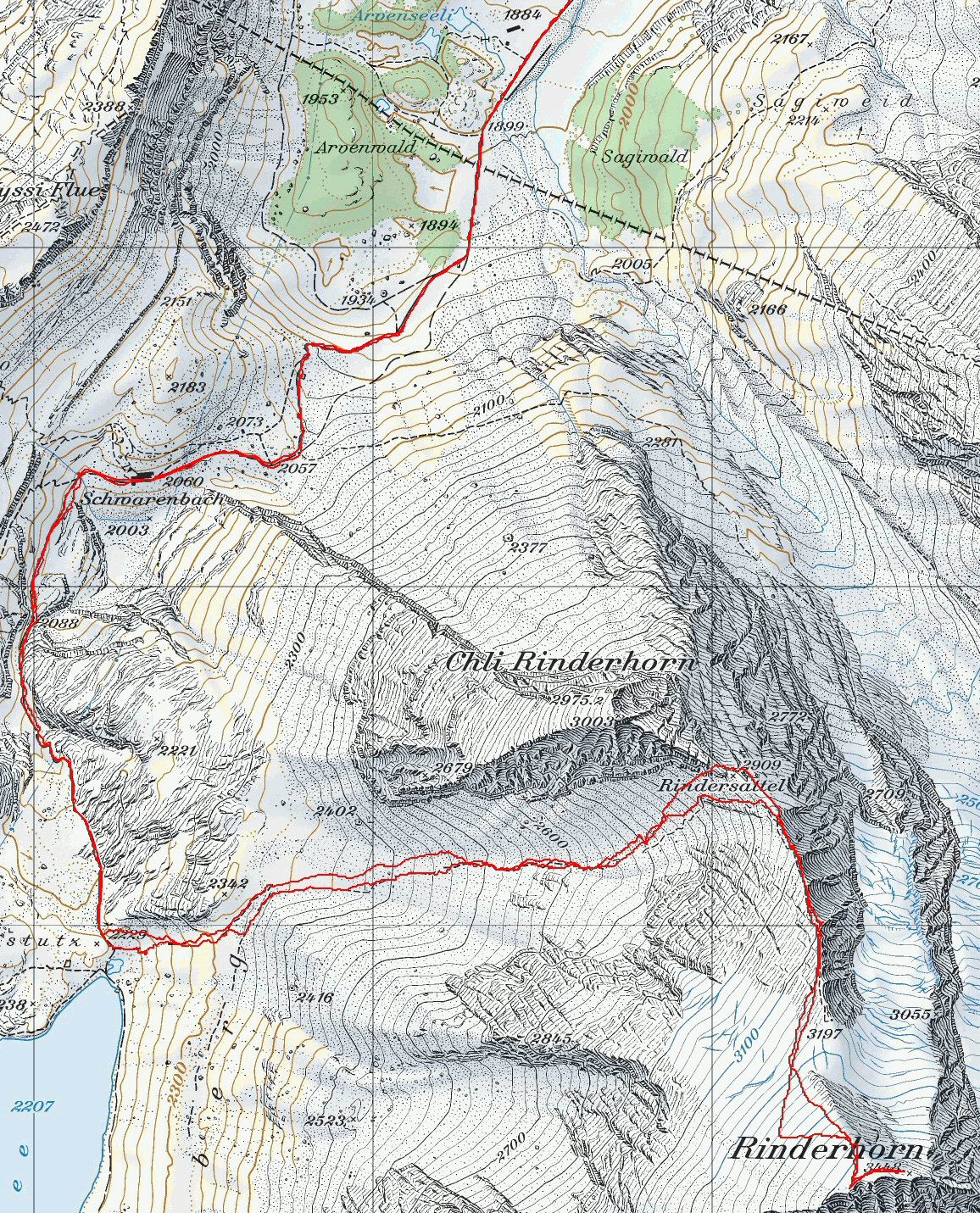

    Der Track sieht richtig gut aus! Ist meine Vermutung richtig, daß kaum Wald an in dem Bereich ist? Hast Du zu dem Track aus das Höhenprofil und wie sieht das im Vergleich zu den DEM Daten aus? Da hab ich mit meiner Maus (WBT-201) bis jetzt noch 'Probleme'.
    Ja, der Trackausschnitt liegt überall oberhalb 1800m, also komplett ohne Wald. Das Höhenprofil erstelle ich jeweils mit den von der 747 geloggten Höhendaten, ich benutze also keine DEM-Daten.
    Hier noch das Höhenprofil von obigem Track:
