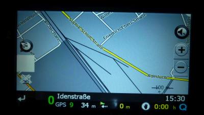

Ich brauche mal wieder Hilfe .
- In der Kartenansicht ist ein weisses Feld an der Stelle des Splitscreenbutton , nur in der 10 sec Zeit bis es auf durchsichtig umschaltet .

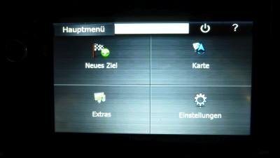

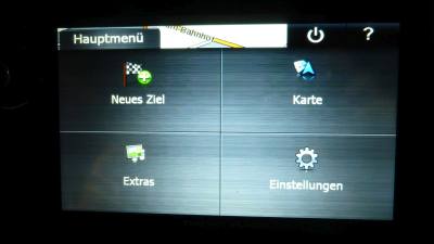

- Im Hauptmenü gibt es auch einen durchsichtigen Bereich oben , aber erst ,wenn man mal die Kartenansicht an hatte oder die Extras .
Ich finde die entsprechenden Stellen nicht .

Hallo gecko0906,
hier stimmt der Fensteraufbau durch das Skinnen nicht mehr.
Entweder bleibt ein Bereich vom vorherigen Bildschirm hängen bis er überblendet wird, oder die Priorisierung des Aktuellen Bildschirms ist nicht hoch genug (kann z.B. durch "Layer: OnTop;" nach vorne gebracht werden).Im Hauptmenü z. B. würde ich über die Koordinaten, dass verantwortliche Feld (Class: SkinIcon) suchen.
Vermutlich hast du hier ein Feld mit "Coordinates: 0,0,600,47;" definiert. 0,0, ist die Position (oben links) und 600,47 die Größe.Die genaue Ursache findet man natürlich nur beim Durchsuchen der geänderten PFSKIN.
Ich hoffe du kommst mit diese Info schon mal weiter. -

Ich habe meinen Fehler gefunden . Da ich die CAB Installationsroutine nicht benutzen kann , habe ich mit MSCEInf ausgepackt und dann rüber kopiert .
Dabei wurde die dpitems.xml nicht umbenannt und da die alte vorhanden war , habe ich das nicht gemerkt . Bin jetzt beim Rumsuchen zufällig darauf gestossen .
Jetzt sind Fehler weg . Da sonst alles lief , war es nicht so offensichtlich .mfg Gecko0906
