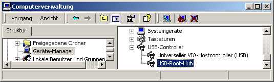

  • Wie man rauskriegt ob man USB1.1 oder 2.0 hat.
    im Gerätemanager.

  • Kann ich bei mir im Gerätemanager auch nicht erkennen.

    Hast Du keine Anleitung für Dein Board? Dort müsste es auch stehen. Im Geräte-Manager steht es meines Wissens nicht drin. Aber ich lasse mich auch gerne vom Gegenteil überzeugen.

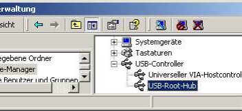

    normalerweise müsste im Geräte-Manager unter USB-Controller ein USB 2.0 Root-Hub zu erkennen sein, wenn Dein Board 2.0 unterstützt. USB 1.1 wird nur als USB Root-Hub dargestellt.
    Alternativ kannst Du auch in die Anleitung zum Motherboard schauen bzw. im Internet recherchieren - wenn Boardhersteller und Typ bekannt sind ;).
