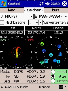

  • Hallo hevo2
    Wie Du schon sagtest, es ist schwer da Erkenntnisse draus abzuleiten. Vielleicht zur kleinen Orientierung habe ich Dir mal einen Schnitt durch das Empfangsverhalten Deines Empfaengers gemacht. Auf dem Bild ist zu erkennen, das der SAT33 Dein "DGPS-SAT" ist. Die Streuung der Positionsdaten liegt
    50% innerhalb 0,6m
    95% innerhalb 1,0m
    und nur wenige Ausnahmen im 3m Bereich.
    Original von 900SS-97
    Hallo hevo2
    50% innerhalb 0,6m
    95% innerhalb 1,0m

  • Hallo Charly
    Ja, in KooFind eingelesen. Wie? Na da feallt mir unser Gespraech von gestern wieder ein, als es um Glopus/SeriLot ging. SeriLot kann ein LogFile als Datenquelle nehmen und dann wiedergeben. Alle angeschlossenen Programme die dann auf den COM-Port zugreifen erhalten die Daten des Log´s. Und schon hast Du so eine Schnellauswertung.
    Das mit der Konstellation der SAT´s ueber die LogLaenge ist mir schon vor ein paar Tagen aufgefallen. Habe das mit Peterpu auf dem Usertreffen auch schon mal angefangen zu diskutieren, sind aber nach nach 3-4 Minuten getrennt worden, weil fuer das PNY-Team natuerlich wichtige Aufgaben anstanden. Eben als ich das auf die Schnelle gemacht habe, ist mir diese Diskusion wieder in den Sinn gekommen.

  • Hallo
    @900SS-97:
    Bin ich jetzt auf dem "Holzweg" oder warum zeigt dein Progi nur 151m Höhe an? Die 198m im GGA-Satz sind doch schon richtig umgerechnet.
    $GPGGA,194651.000,4800.3837,N, 00737.9789,E,2,08,0.9,198.0,M,47.9,M,0.8,0000*73

  • Hallo hevo2,
    zu 1: wenn Alfred die Geoidkorrektur mit rund 48 m vorgegeben hat, dann wäre das o.K.
    Hast Du denn die Höhe gegenkontrolliert? Manche Mäuse geben unter Höhe die unkorrigierte aus, bei denen man dann die Geoiudkorr. nich abziehen muss. Zumindest war das in der Vergangenheit "Standard".
    Ah, habe gerade über die TOP25 nochmal nachgesehen, die Höhe stimmt wohl in der Höhenangabe, denn kurz weiter östlich wird 195 m angegeben. Dazu die Frage: was ist das für eine Maus? Oder habe ich das überlesen?
