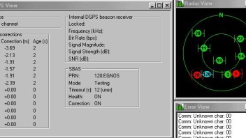

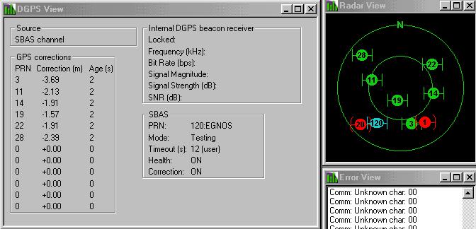

Also ALfred,
habe "Testing" zugelassen, da nur der 120er bei mir sichtbar ist.
Jetzt habe ich TimeOut auf 12 gesetzt.
OK?
Wolf

Hallo Wolf
Danke. Damit wissen wir nun schon mal das die Anzeige "Default" halt vom SAT kommt. Die Anzeige "user" dagegen vom Empfaenger.

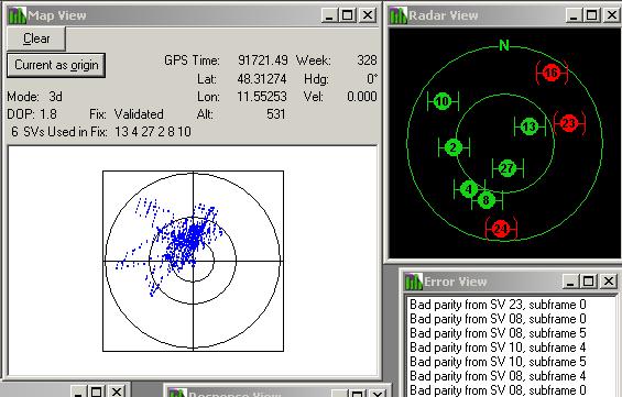

ZitatOriginal von ex_WolfL
übrigens, eine vernünftige, simple Methode die Genauigkeit zu vergleichen,fällt mir so schnell nicht ein. Aber vielleicht habt ihr eine Idee.
Also, Basis sind zwei identische (ROM ist gleich) RBT 3000, die ich im Garten beliebig nahe (5cm) positionieren kann.
Das du zwei identische Empfänger besitzt ist natürlich sehr vorteilhaft für das Experiment. Und ganz so nah zueinander mußt du die beiden auch nicht positionieren, damit sie sich nicht evt. gegenseitig stören. Es reicht ja, wenn beide den gleichen Himmel sehen. Also sagen wir mal 1-2 Meter auseinander und über Kopfhöhe, damit dein Herumwandern im Garten keine Abschattung verursacht. Vorher nicht vergessen die Static-Navigation zu checken und evt auszuschalten. Ebenso würde ich das Timeout wieder auf "default" stellen.
Dann gleichzeitig und beliebig lang Logs anfertigen. Beide Logs werden später auf den Zeitpunkt synchronisiert, nachdem der eine Empfänger auf DGPS umgeschaltet hat. Das meint ganz einfach nach "E,2," suchen, Zeit merken und Log "vorn" und "hinten" wegschneiden. Dann das andere Log ebenfalls trimmen - gleiche Chance für alle. Fertig.
Wenn EGNOS etwas "bringt", dann muß die Auswertung der Logs eindeutig bessere Positionsdaten zeigen, also möglichst viele Messpunke innerhalb eines möglichst kleinen Radius. Und mit dieser Erkenntnis wäre uns ja schon geholfen.
Hab ich was übersehnen? Ich glaub nicht.
bfn hevo2
Hevo,
danke für die Hinweise, so ähnlich gehe ich zur Zeit vor:
- beide Mäuse auf identische Einstellungen (Maske, SN=Off, etc),
Ausnahme natürlich SBAS.
- sind ca 15cm nebeneinander.
Aber:
- habe Abschattung (Elivation ca 30°) nach Süden und
- ca 45° Elivation nach Norden.
Die erzeugten Punktewolken unterscheiden sich nicht sonderlich.
Die "Auswanderungschleifen" kommen typisch,
wenn ein Vogel in die Berechnung aufgenommen wird,
bzw ´rausfallen.
Über die absolute Positionsgenauigkeit kann ich nur spekulieren.
In nächster Zeit werde ich mal ein Log mitlaufen lassen und
versuchen eine Auswertung zu machen.
Ich fürchte allerdings, dass das Ergebnis _nichts_ relevantes
als Ergebnis hergibt.
Wolf

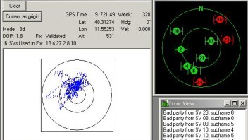

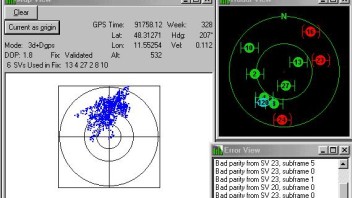

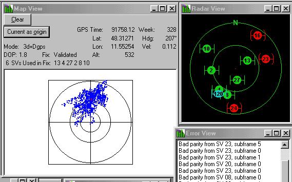

Bilder sind nach ca 60 Min Laufzeit. Kreise= 5, 10, 20m,
oben=ohne :bpl, unten=mit EGNOS
Hallo Wolf
also auf den ersten Blick sieht die Wolke ohne EGNOS dichter (besser) aus. Daran gibt es wohl nix zu deuteln. Die wenigen stärkeren Ausreißer bei GPS allein fallen ja kaum ins Gewicht.
Als "Entschuldigung" für EGNOS könnte man eventuell noch anführen, daß die Grafiken auf http://esamultimedia.esa.int/docs/egnos/estb/broadcast.htm heute auch nicht gerade besonders "toll" aussehen. An anderen Tagen waren dort schon weniger "Ausrutscher" zu sehen.
bfn hevo2
