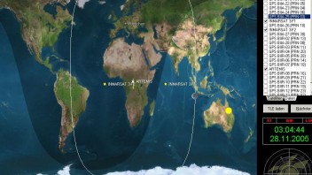

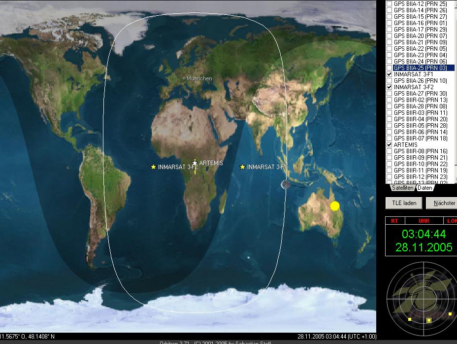

    Nach eingehender Recherche komme ich zu dem Schluß, daß diese Aussage falsch ist. Artemis bewegt sich doch und die gesendeten Positionsdaten sind richtig.
    Artemis Bahn ist keine geostationäre Bahn im strengen Sinne, wie man meinen würde. Das war mein Denk-Fehler. Sie ist etwas schräg und der Satellit "pendelt" daher um den Äquator mit +-4°, was eine Elevation von etwa 29-38° bei 48°nördlicher Breite ausmacht. Das haben wir in den Logs gesehen.
    Am einfachsten ist das alles mit dem dem Programm "Orbitron" nachvollziehbar: Artemis auswählen, Simulation starten und zugucken.

  • Moin,
    ja, der Vogel pendelt ein wenig. (siehe Bild)
    Nur, ich dachte die beiden Inmarse (3-F1 und 3-F2) wären für uns/Europa zuständig? ?(
    Wolf

    Ein "wenig" ist gut. Ich war sehr überrascht, als ich das gesehen habe...
    Original von ex_WolfL
    Inmarsat 3-F1 (ID-44), der Sat über dem Indischen Ozean in deinem Bild, gehört nicht dazu. Inmarsat 3-F5 (ID-39) steht im Moment ein paar Grad neben Artemis (ID-37) und sendet auch. Alle drei EGNOS-Sats (33,37,39) hatte ich in der letzten Woche in den Logs (siehe Seite 2 dieses Threads).

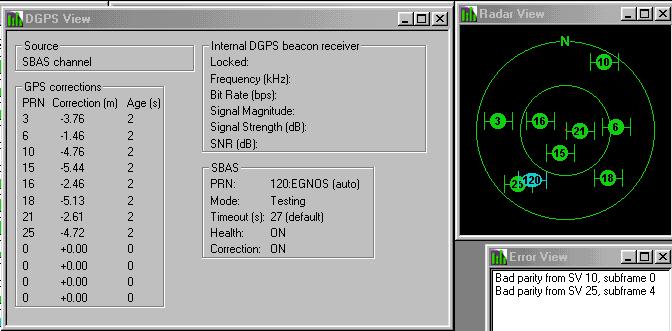

  • Habe heute Nachmittag meine RBT 3000er in die Kälte/Garten getan. :bpl
    Ergebnis (München):
    Inmars 3-F2 (120, 33, AOR-E) kommt mit 28...35dB. (ESA-TestBed-Vogel)
    Wolf
    Bild aus SirfDemo 3.81; der 10er kommt über Reflexion.
    Übrigens:
    Die 3000er geht _nur_ in SBAS/DGPS-Mode,
    wenn aktiviert _und_ kein PowerSaving eingestellt.
  • Hallo Wolf,
    ich will dich ja nicht wieder in die Kälte jagen, aber hast du evt. eine Verbesserung der Positionsangaben für deine "Garten-Referenzstation" nach dem Einschalten bemerkt?
    BTW: Die Timeout-Angabe von 27 Sekunden scheint bei EGNOS relativ neu zu sein. Die 27sec. sind mir letztens beim Umschalten auch schon aufgefallen, ich habe das aber nicht weiter für "voll" genommen. Vor einiger Zeit stand da noch 18 Sekunden. Vielleicht ändert sich das Timeout aber auch laufend - je nach Notwendigkeit.
    bfn hevo2
