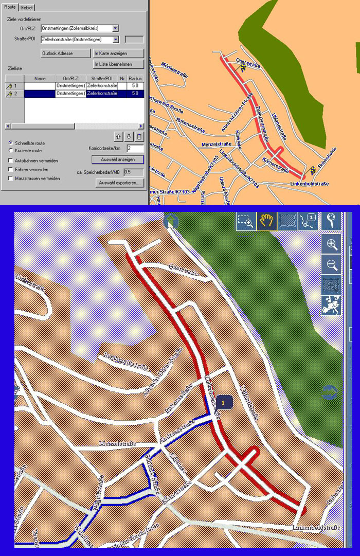

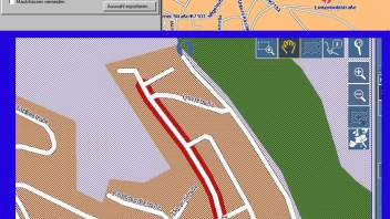

  • Hey Frank,
    Danke für die Unterstützung.
    Der Ort heißt: 72461 Albstadt
    Ortsteil: Onstmettingen
    Straße: Zellerhornstraße
    Das letzte Haus, das nicht zu unserem Neubaugebiet gehört ist meines Wissens die Nr. 87
    Ich weiß nicht ob Du das simulieren kannst, da bei unserer Straße keine Hausnummern eingegeben werden können.
