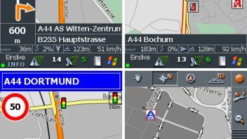

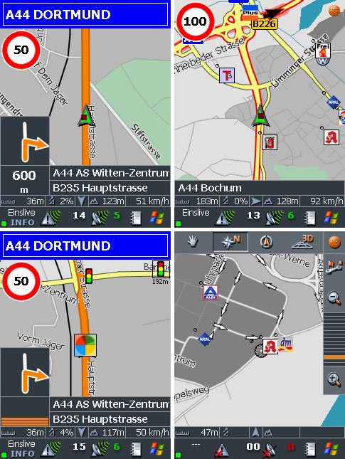

    mein Wunsch war es schon seid längerer Zeit den Namen des aktuellen Senders in den Skin so einzuarbeiten das die Senderanzeige auch bei der Kartenansicht nicht stört. Und heute habe ich es dann mit Hilfe von "M0ng0" geschafft, herzlich Dank noch mal an dieser Stelle.
    Da er bei seinem Skin diese Lösung entwickelt hat und ich meine problemchen mit der Umsetzung hatte wollte ich mal eine kleine Anleitung schreiben damit das jeder nachmachen kann der es möchte.

    ich habe Eure Idee der Sendereinblendung unten links aufgegriffen. Und muss sagen: Sieht echt gut aus - vor allen Dingen stört mich jetzt der schwarze Balken in der Karte (ohne GPS) nicht mehr.
    Danke an "MOngO" für die Idee und "mephisto2k" für die Anleitung.

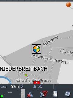

  • Ich habe vor einigen Tagen einen kleinen fehler gefunden aber konnte mich nicht dazu aufraffen ihn zu beheben da es mich persönlich nicht sooo sehr stört.
    Es geht darum, das wenn in dem Sendernamen ein j,g,p oder y vorkomemn das die einfach unten abgeschnitten werden.
