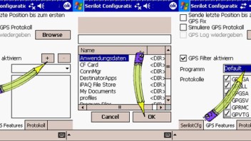

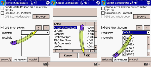

    Also noch etwas ist mir aufgefallen. Die Programme die man unter der Option "GPS Filter aktivieren" eintraegt sind, genau so wie alle anderen Einstellungen die in SeriLot gemacht werden weg, wenn man einmal den SeriLot ueber "Installiert auf" = NotInstalled setzt und anschliessend wieder setzt. Schade das man diese Einstellungen nicht irgendwo in einem File abspeichert, damit man sie bei der spaeteren Aktivierung nicht nochmals wieder eingeben muss. Bei dieser Gelegenheit ist mir noch aufgefallen das ein Eintrag "Default" gesetzt wird, wenn man ein Programm als "GPS Filter aktivieren" setzen will und dabei einen Schritt zu wenig macht. Als Bilder habe ich das mal angehangen.
    • Du waehlst + aus
    • In dem dann erscheinenden Bild waehlst Du kein Programm aus und bestaetigst aber trotzdem mit OK
    • In der Auswahlbox wird "Default" angezeigt.
    • Du aktivierst die gewuenschten Filter
    Dieses "Default" stellt aber keinen Defaulteintrag dar, der fuer alle Programme gilt. Ich vermute das der aus dem Prgrammcode heraus eingetragen wird, wenn man kein Programm auswaehlt, auf den der Filter wirken soll. Denn wenn man dort die Protokollfilter aktiviert, wirken die sich nicht auf alle gestarteten Programme aus.

    Danke für den Hinweis mit dem Default. So ist das wirklich nicht geplant, aber zum Glück kein schwerwiegender Fehler. Ich plane den Treiber erst mal so zu releasen und die "Feinheiten" später zu bereinigen.
