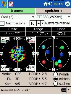

    übrigens,
    anbei eine saubere Gleichverteilung. (habe ich so schön selten) ;)

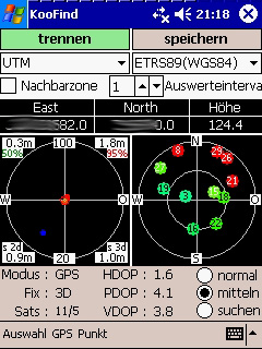

    Wenn Du dann mal irgendwann Lust und Laune hast, kannst Du einen Zoom in die Anzeige des gemittelten Standort´s einbauen. Jedenfalls fuer die Empfaenger, die den Standort relativ zentral halten.
    Nein, im Ernst
    Wie Du sehen kannst, wird bei wirklichen Engen Abweichungen der Kreisring 50% / 95% nicht mehr angezeigt.
    Original von 900SS-97
    Wann treten die auf? Meiner bescheidenen Meinung nahc doch nur dann, wenn der Empfänger bei geringer oder keiner Geschwindigkeit die Position einfriert. Meine Leadtek jedenfalls hat immer ihre Schwankungen ...

    Yep,
    klar, nur im Stand oder wenn der Zeitraum sehr klein ist.
    100 (hundert) Sekunden (Intervall=1) sind ein wenig "mager". ;)
    Wolf
    am Beispiel auch zu sehen:
    - 20m Ring wg
    - "Aussreisser" in blau auf 19h.

    Ich wollte hier keine Empfaenger-bewertung oder -beurteilung starten. Klar das war im Stand. Ich wollte hier nur den Hinweis geben, das bei kleinen Abweichungen die Ringe nicht gezeigt werde. Deswegen schrieb ich ja auch
