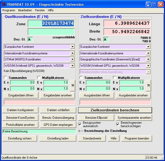

  • Hallo
    Wie rechne ich korrekt eine Korordienate von utm in Grad um.
    Bei mir klappt das irgendwie nicht.
    z.b. 32ulb173474
    Danke für eure Hilfe

  • Ich hatte Dir in Deinem anderen Thread schon geantwortet, dass 32ULB173474 keine UTM-Koordinate ist!
    UTM Koordinaten haben nach der Zonenbezeichnung "U" keine Buichstaben mehr und bestehen aus 2 Werten, dem Hoch- und dem Rechtswert.
    Du hast doch KOOFIND, oder? Dann gehe doch mal in den Umrechnungsmodus (Punkt) und stelle oben "Grad" ein, gebe eine bel. Breite und Länge ein und schau was unten als UTM herauskommt. So sehen UTM-Koordinaten aus!
  • Dann Schau mal in meinem anderen Thread nach was eine UMT Koordinate ist.
    Original von mondlandung
    Ich bin immer noch der Meinung, dass das keine UTM-Koordinate ist. "Linke" (Orientierung mit Karte, Kompass, GPS) spricht in diesem Fall von einen "Meldesystem". Wir wollen doch nicht vergessen, dass die Bezeichnung Koordinaten aus zwei Werten bestehen, die einen Kreuzungspunkt von Längen- und Breitengrad definiert. Mit dem "Meldesystem" wirst Du hier kein Glück haben:
    alle mir bekannten progs, zu denen u.a. KOOFIND, Deg&More, NavTrans aber auch "Koordinatentransformation im WWW" bei IPF
    Progs wie Fugawi, TOP25, TTQV
    verwenden 2 Werte (+ Zonenbezeichnung).
    Es kann also mit Deiner Erklärung mit Koordinaten die auf (PC-) Programmen fußen nicht so weit her sein.
    Es ist also eine wohl entschuldbare momentane Wissenslücke meinerseits, denn wir beschäftigen uns hier mit PC-basierenden Programmen und haben (Papier-) Karten nur noch als letztes Hilfsmittel zum Einscannen in Rasterkartenprogramme. Und auch da werden zur Kalibrierung 2 (zwei!) Werte als Koordinaten erwartet.
    Aber gut, einen Koordinatenpunkt über einen "Meldesystem-Wert" zu finden unterliegt Regeln, die man sicher in eine (PC-) Berechnung umsetzen kann. So etwas ist mir aber in den 3 Jahren, in denen ich hier mitlese und fast auch die ganze Zeit aktiv bin, noch nicht begegnet.
    Evtl. wende Dich mal an den Erfinder von KOOFIND oder an Anderl (NavTrans, Deg&More) u.U. sind sie ja bewreit, was zuu stricken.

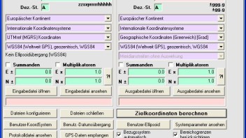

    @mondlandung und karomue:
    Transdat kann das umrechnen, es nennt sich dort "UTMref (MGRS) Koordinaten", zu finden unter "Internationale Koordinatensysteme"
    Es gibt auch noch weitere solche "Einwertigen" Koordinatensysteme:
    Maidenhead QTH und GeoRef in der Luftfahrt,
    militärische Meldesysteme, zB in Österreich auf den "alten" Bessel-bezogenen ÖK50 Karten gab es Netzteiler mit "Punktmeldung" und "Flächenmeldung" (bei den neuen UTM ÖK50's weiss ich es nicht - vermutlich wird es da aber identisch wie in Deutschland sein...)
    Demoversion lässt sich bei http://www.killetsoft.de downladen.
