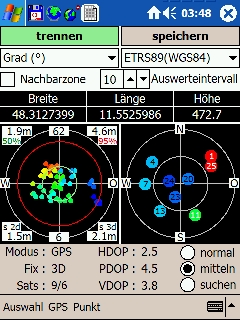

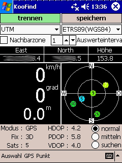

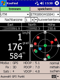

    Der Hinweis brachte mich aber auf den Gedanken das ich es mal mit einem anderen Empfaenger testen sollte. Und das Ergebnis war, im ersten Testdurchgang, zufriedensstellend. Wie Du aus den beiden angehaengten Bildern erkennst sind auf dem ersten Bild alle SAT´s zu sehen, sogar die die nur in "View" sind. Dies ist bei den anderen bisher eingestellten Bildern nicht der Fall gewesen.
    Und, woran lag es?
    Sieh Dir mal die Bildtitel an und es wird klar. Die ersten Tests habe ich mit einem GNS5840 gemacht. Dies ist ein TMC-BT-Empfaenger. Den letzten Test habe ich mit einer BT308 gemacht. Die laeuft.
    Da die TMC-Signale ja mit in den NMEA-Datenstrom gespielt werden, unterstelle ich einfach mal, das durch diese Signale, die ja uebrigens nicht als ASCI-Zeichen uebertragen werden, Deine Datenauswertung ins stolpern kommt.

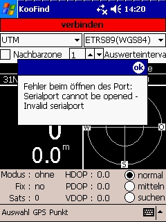

  • Hallo geometer
    Das mit dem COM-Port scheint also auch noch ein wenig Probleme zu bereiten. Wenn ich den BT-Port oeffne, dann geht das. Versuche ich aber den physikalischen COM-Port (1) zu oeffnen erscheint die Fehlermeldung.

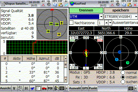

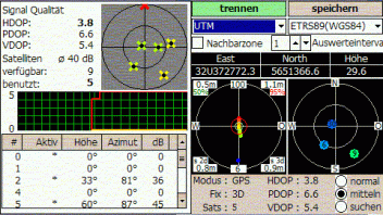

  • ... habe auch Probleme im GPS Modus (Loox 420 mit xaiox BT). Programm stürzt ab, mit folgender Fehlermeldung:
    KooFind.exe
    ArgumentOutOfRangeException
    ASCIIEncoding::GetCharCount+0x17
    Encoding::GetChars+0xf
    Encoding::GetString+0xa
    Comport::Read+0x55
    Auch die Satelliten-Darstellung ist nicht komplett (siehe unten im Vergleich zu Glopus)

    Auf meinem hx 4700 mit GNS 5840 (Bluetooth auf Com 8) läuft es einwandfrei.
    Auf dem 6500XL mit GPS-Mouse auf Com 2 gibts die obligate Fehlermeldung "Fehler beim öffnen des Port: Comport ist belegt!" bzw.
    "Fehler beim öffnen des Port: Comport 2 kann nicht geöffnet werden!"
    Ist wohl identisch mit der Meldung
    Original von 900SS-97
    Hallo Enrico
    Nun geht es an meinem TMC-BT-Empfaengers auch. Toll gemacht. Leider kann ich mit dem Programm halt immer noch keinen physikalischen COM-Port (1) aufmachen. Aber das machst Du schon. Da glaube ich dran.
    taxus
    Original von taxus
    Selbiges hier:
    - Auf dem MDA Compact mit Leadtek 9553 BT-Maus klappts,
    - auf dem Yakumo 300 GPS nicht :(
