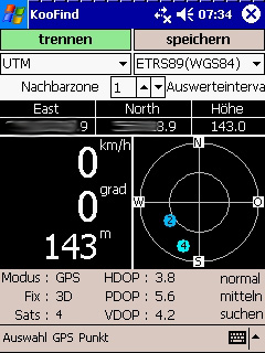

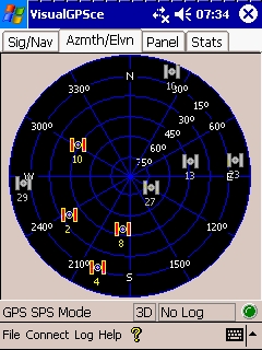

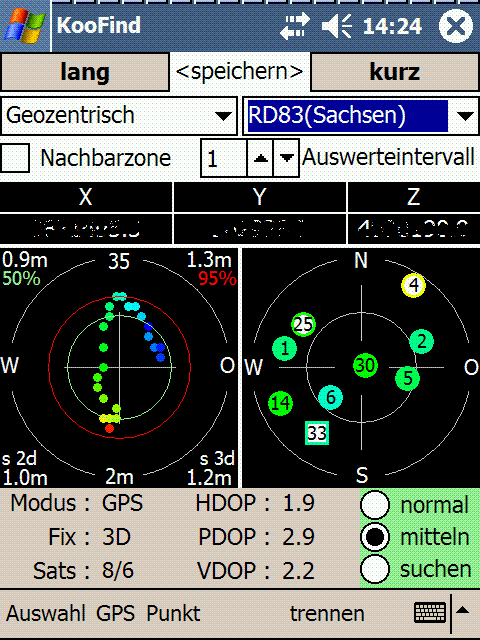

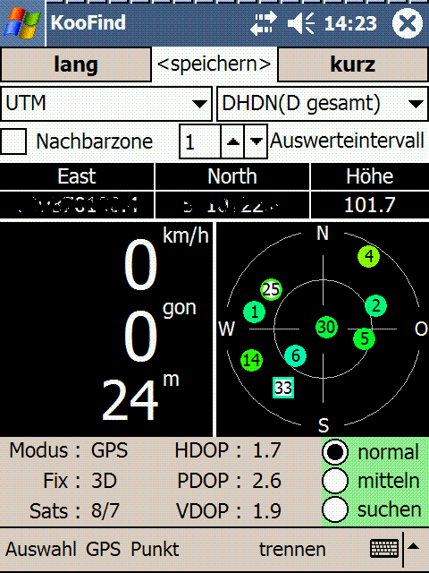

  • Hallo geometer
    Ich hab mir Dein Tool mal angesehen. Tolle Arbeit die Du Dir da vorgenommen hast. Hier ein paar Anmerkungen meinerseits. Da ich im Moment noch nicht allzuviel damit gemacht habe, bitte die Punkte als konstruktive Kritik betrachten.
    Die bildliche Darstellung der SAT´s ist mir persoenlich zu klein. Auch erkenne ich die Bedeutung der Farbgebung nicht. In der Beschreibung steht zwar "- rot > blau = Signalstärke 0 > 50", ich erkenne aber deren Bedeutung noch nicht ganz.
    Die bildliche Darstellung stimmt auch nicht immer mit der Anzeige der SAT´s ueberein (siehe Bild)
    Es waere schoen wenn man die letzten Einstellungen mit denen man das Programm verlaesst, auch beim naechsten Aufruf wieder vorfindet.
  • Das Problem liegt eher an den NMEA Protokollen, die Anzahl der Satelliten kommt aus dem GGA Satz und die Bildliche Darstellung aus den GSA und GSV Sätzen. Ich habe da auch schon öfter Differenzen festgestellt, mal sehen ob ich irgendeine Prüfung dafür einbaue.
    Zu den Farben kann ich sagen das einfach die Signalstärke in einen Farbwert von Rot nach Blau umgerechnet wird, wobei 0 Rot ist und ein SNR von 50 blau. Alles dazwischen steigert sich wie ein Regenbogen.
    Ich dachte mir so sieht man auf einen Blick wie gut der Empfang eines Satelliten ist(zum Vergleich was jede Farbe bedeutet kann man ja schnell in den Datenmodus switchen).
    Mit dem speichern der Einstellungen ist eine gute Idee werde ich auch mal mit in meine Todo Liste übernehmen.

    Hallo geometer
    Hab bei meinen kurzen Test´s leider auch noch keine plausiblen Zusammenhaenge feststellen koennen, wann die Anzeige nicht mit der Realitaet uebereinstimmt. Das die Bildanzeige aus den GSV und die Textdarstellung aus GGA kommen machen andere Programme auch. Allerdings ging die Differenz bei mir weit ueber die Differenz der NMEA-Aktualisierungen (GGA=1 und GSV=5) hinaus. Ich hatte ueber mehr als 15-20 Sekunden den Unterschied (hab nicht genau auf die Zeit geachtet).
  • Da werde ich mir wohl mal meine Auswertungslogik der NMEA Sätze etwas näher ansehen, obwohl dieses Problem bei mir noch nicht so stark aufgetreten ist . Aber deswegen finde ich es ja gut wenn du das hier postest.
  • sturkel
    Nochmal schönen Dank für den Hinweis auf den Bug in der Satellitenanzeige.
    Denn bei der Programmierung habe ich mich immer auf die Berechnungsfunktionen konzentriert und die ganze GPS Geschichte gar nicht so beachtet. Aber das Problem hat mir jetzt keine Ruhe gelassen,
    also habe ich den ganzen Algorithmus zur Auswertung der Satellitendaten nochmal überarbeitet. Meines Erachtens müßte jetzt alles hinhauen. Ich habe die Satellitenausgaben mal mit anderen Programmen abgeglichen und keine Differenzen festgestellt. Auch das Auftauchen und Verschwinden von Satelliten ist jetzt verschwunden.

    Hallo geometer
    Ich wollte Dich natuerlich so spaet abends nicht mehr ans arbeiten bringen.
    Aber schau Dir das ganze nochmals in Ruhe an. Zum Vergleich habe ich Dir mal 2 Bilder von heute morgen angehaengt. Das Eine ist aufgenommen mit der Version mit der Version 0.3.1

  • sturkel
    Das finde ich ja sehr schlecht. Da fällt mir echt nichts mehr ein. Eventuell könnte mir ja ein NMEA log von dir helfen, weil irgendwo in der Datenauswertung muß der Fehler liegen. Ich muß dazu sagen das ich in jedem NMEA Satz die Prüfsummenkontrolle mache, es könnte ja sein das dort das Problem liegt. Aber dann nicht mit meinem Programm loggen denn das loggt auch nur die korrekten NMEA Sätze.
    Es könnte sich ja mal jemand melden der das Programm auch schon mal ausprobiert hat, ob er die selben Probleme hat, weil wie gesagt bei mir läuft es astrein.
