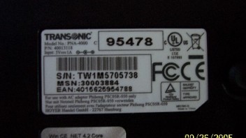

  • Ich habe etwas wichtiges entdeckt
    da sich meine folie auf der rückseite des transonic gelöst hat
    hab ich gemerkt dass unter dieser eine weitere folie ist
    nun lest mal das!!!!!!!!!!!
    auf dem oberen kleber steht ja:
    Model No.: PNA-4000
    P/N: 40010764
    und MD 95300
    auf dem unteren kleber steht aber:
    Model No.: PNA-3002
    P/N: 4260018030024
    und MD 95300
    sonst ist alles gleich

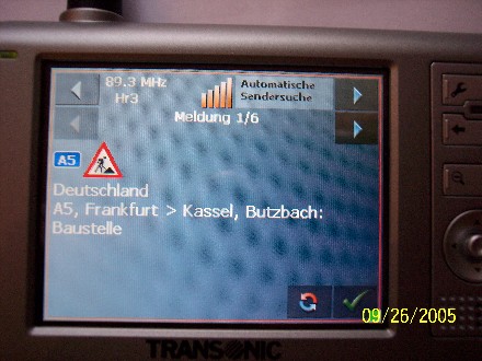

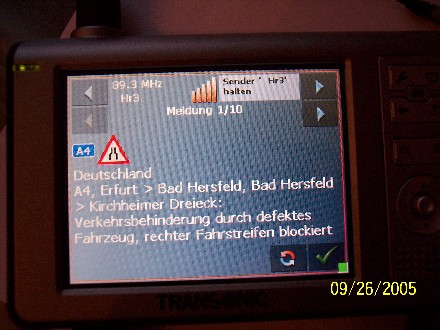

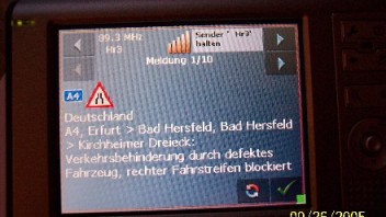

  • Hallo mikutakaki,
    erstklassiger Tip, habe mir eben in Aachen/Würselen bei GNS-GmbH die GNS TrafficBox FM9 Nr. 4037735101678 gekauft und Herr ********* bab/ Mod*****von GNS hat sich überzeugen können, es funktioniert!
    @US Scholl
    wichtig scheint wirklich das C und die geänderte MD Nr. 95478 zu sein ansonsten wie geschrieben:
    - an der unterseite:
    - links den usb-anschluss/Serial 1 für TMC
    - und rechts den stromanschluss
    - an der rechten seite den kopfhöreranschluss
    - und an der rückseite in der mitte den antennenanschluss
    Helmut

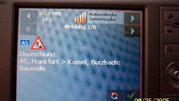

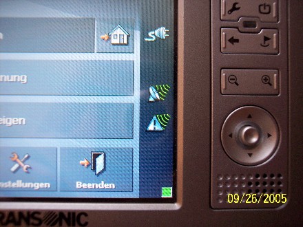

    Original von Bennie
    der Nachbar hat aber wirklich eine schlechte DigiCam

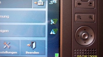

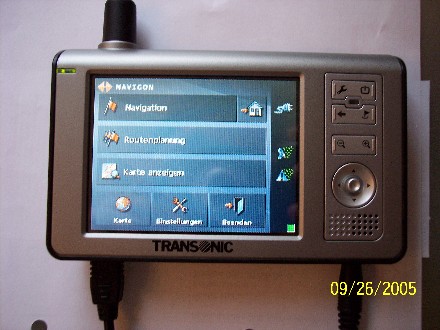

    Hallo und einen wunderschönen GUTEN Abend,
    da ja nun die Bilder echt besch... sind, hier ein paar halbwegs vernünftige. Auch mal die Rückseite um nochmal diese Geschichte mit dem C zu verdeutlichen.
    Gruß Mikutakaki
