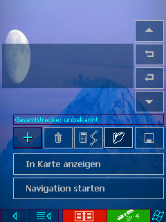

  • Hi Volker!
    Wenn Du am PC die Route mit Mapexport erstellt hast, wird bei richtiger Vorgehensweise eine rte-Datei erstellt und dann anschließend auf dem PPC im Verzeichnis Programme/Medion/Medion Navigator/Routes abgelegt. Schau mal nach, ob das der Fall ist. Wenn ja, dann war das als Anfänger schon mal sehr gut :D, wenn nein, dannn hast Du lediglich den Fehler gemacht, den alle Anfänger machen :gap. Also kein Grund zur Verzweiflung, sondern dann bitte dem link in meiner Signatur folgen und lesen, lesen, lesen....... ;)
    Ist die Datei an ihrem Bestimmungsort auf dem PPC richtig angekommen, startest Du den Medion Navigator, wählst die gleiche Basiskarte aus, falls die nicht schon vorher aktiviert war, gehst dann auf "Mehrere Ziel auswählen", dort auf das geöffnete Ordnersymbol (das vierte von links, bzw. das zweite von rechts :P) und nun sollte der Name der Route dort auftauchen, so dass Du sie nun aktivieren kannst. Wenn Du alles richtig gemacht hast und die Stimme immer noch weg ist, nehme ich jetzt mal den Trivialfall, dass einfach nur Dein Lautsprecher deaktiviert ist. Den Lautsprecher findest Du im Navigationsbildschirm, wenn du auf den kleinen Pfeil klickst. Nun kannst Du nicht nur Else zum Leben erwecken, bzw ihr den Mund verbieten, sondern kannst auch noch zwischen Tages- und Nachtansicht hin- und her wechseln, sowie andere Einstellungen vornehmen ;) Tauchen jetzt immer noch Probleme auf, würde ich dem MD 4.2 nochmal neu installieren.
