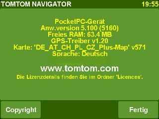

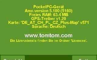

  • ... und die wichtigste Fehlerkorrektur von 5.1 erwähnt keiner ?(
    -> die Istposition springt nicht mehr wild in der Karte rum. Mit 5.0 war ich scheinbar mal 500m weiter vorn / hinten in der Karte oder 50m links / rechts der Strasse. Ursache war die ungenaue GPS-Auswertung von TTN5 bei Kabelmäusen, die keine TTN-Originalmaus sind.
    Achim
    Moin Achim,
    bei mir ist das Phänomen aber auch bei der 5.1 noch da, die TT-ler haben das wohl nur für einige PDAs hingekriegt.
    Aber TOSHIBA mögen die bei TT ja sowieso nicht :evil:
    Original von surveyor99
    bei mir ist das Phänomen aber auch bei der 5.1 noch da, :
    ... du bist sicher, dass 5.1 wirklich installiert ist - check mal die Versionsnummer - ? Bei mir sah es nämlich auch so aus als wäre 5.1 installiert, war aber nicht (Lösung unter 5.1 Update bei Tipps&Tricks). Ich war genauso verwundert wie du, dass die Position nach wie vor springt. Nachdem ich das Upgrade "richtig für meinen PDA" durchgeführt habe, ist der Fehler weg.
    Achim
