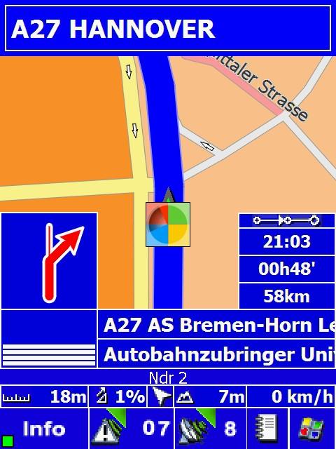

  • Hi bab,
    ich habe Dein Skin etwas verändert, schau mal weiter unten.
    Der Sendername steht jetzt zwischen der Infozeile und der gerade befahrenen Straße.
    Jetzt ist genug Platz vorhanden um den Namen mit breiterer Schrift anzuzeigen.
    Ich bekomme es aber nicht hin, Fontsize macht die Schrift nur größer, sie bleibt aber so dünn. Kannst Du mir helfen?
    Viele Grüße
    rowdy
    Original von rowdy
    I
    Nur siehst Du bald die Straße nicht mehr ;)
  • Hi Dali,
    ganz so ist es ja auch nicht.
    Normaler Weise wird ja
    - die Roadinfo
    - die Fahranweisung
    - die Routeinfo
    nicht angezeigt, habe bewusst ein Screenshot mit allen Anzeigen gemacht.
    Und alles was unterhalb des Positionsfeils ist, liegt ich ja schon hinter mir.
    Wenn Navigon den blöden Bug mit der Verbindung zwischen "Straße nach der nächsten Fahranweisung" und "Routeinfo" nicht gemacht hätte, dann wäre die "Straße nach der nächsten Fahranweisung" lange oben am Kartenrand.
    Aber wie bekomme ich den eine breitere Schrift hin?
    Viele Grüße
    rowdy
    Es ist besser nichts zu tun als mit Mühsal nichts zu erreichen.
