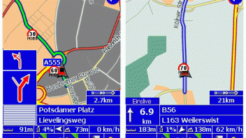

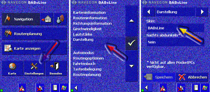

BABsLine--->POIWarner
  • Hi

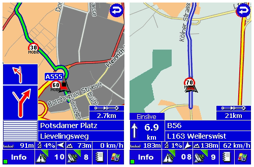

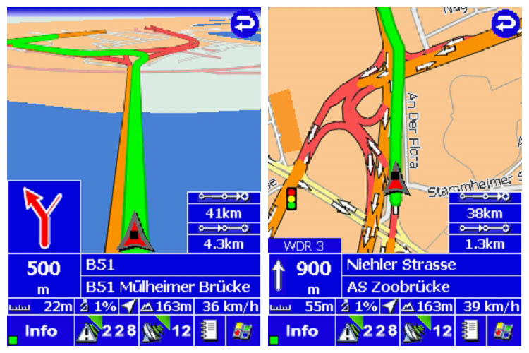

    Diese BABsLine für MN5.1 funktioniert nur in Verbindung mit dem POI Warner ab Version 2.90 oder höher (Stand 06. 08.2005)
    Den Sendernamen wollte ich nicht oben haben.
    Der Sendername erscheint unten nur dann an der richtigen Stelle, wenn die Infoleiste auch aktiviert ist.
    Den Sendernamen sieht man nur, wenn keine Abbiegepfeile zu sehen sind.
    vlG bab

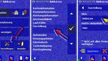

  • hallo bab,
    habe babsline runtergezogen und die ordner verteilt.
    ich habe aber nach wie vor navigon-grau vorliegen.
    brauche deinen rat.
    danke
    fred
  • hallo bab
    pardon, aber was verstehst du bitte unter "darstellungen"
    danke
    fred
    OK hat sich erledigt
    habe es verstanden.
    fred

    Die Skins muß man derzeit bis auf den beorbeiteten MN5 Skin von Tobis von Hand wechseln.
    Kommt aber die Tage aber für de anderen Skins auch im Synk
    will man den Original Skin wieder haben, geht das auch entweder von Hand oder jetzt bereits über den onlin synk
    Der Skin, der in online synk geladen wird, ist automatisch aktiv.
    vlG bab

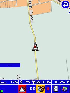

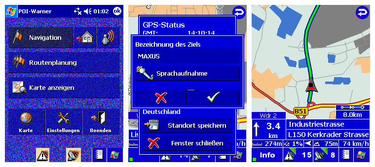

  • Hallo bab,
    habe deinen Skin installiert und er funktioniert prima, vielen Dank. Nur ein Problem habe ich noch. Der Sendername vom TMC wird mir noch nicht angezeigt.
    Die Dateien aus dem Ordner ( diese in den Poiwarner) lassen sich nicht einfügen. Die Datei, poiwarner 04.08.05 288B erscheint in der allgemeinen Programmübersicht, aber nicht direkt im Ordner POIWarner.
    Was mache ich den nun falsch?.
    topifun
  • Hallo bab,
    das ist mir schon klar, aber der TMC Sendername erscheint bei mir nicht.
    topifun
  • Hi
    Frage, TMC Maus liegt an
    oder
    Frage, kannst Du mal im laufenden Betrieb die GPSTMCInfo.ini kopieren und später rein schauen
    oder
    Du trägst in die GPSTMCInfo.ini mal von Hand einen Sendernamen ein.
    schreibschutz drauf und zurück kopiert
    x = 0.000000
    y = 0.000000
    nsat = -1
    course = 360
    speed = 0
    ntmcm = 0
    station = SWR III
    ;) bab
  • Hallo bab,
    werde es Morgen mal probieren.
    TMC Maus lag heute im Fahrbetrieb voll an, mir wurden auch Staumeldungen vor dem Elbtunnel angezeigt. Nur der Sendername war nicht vorhanden.
    Erstmal vielen Dank und Morgen geht es weiter.
    topifun
  • Hi
    wir bekommen das hin. Das Du das selbe siehst , wie ich.
    ich überlege gerade, ob es an der Zip Datei liegen könnte,
    mmh, müßte man weitere Echos abwarten, von anderen.
    naa, bis morgen
    ;) bab

  • Hallo Bab,
    neuer Tag neues Glück.
    Habe eben alles noch mal in Ruhe neu installiert.
    Zuerst habe ich deinen Skin mit GPS und TMC per Poi Syn geladen. Dann Deine Zip Datei, alles entpackt und auf meine SD Karte kopiert. Danach alles wie beschrieben in die Entprechenden Ordner kopiert.
    Danach eine Strecke erstellt und die Simulation gestartet.
    Sateliten werden 8 Angezeigt, TMC 00, ist ja noch nicht angeschlossen und oben über die noch zu fahrenden Kilometer, werden mir jetzt 3 Längsstriche angezeigt, wo der Sendename angezeigt werden soll.
    Damit habe ich alles so, wie ich meinen MN5 haben wollte.
    Super das es Leute wie Dich und auch phil gibt, die nicht nur Arnung von der Materie haben, sondern auch User wünsche umsetzen.
    Herzlichen Dank für Deine Mühe. :P
    topifun
