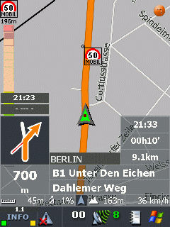

    Aber, bitte versteh' mich bitte nicht falsch, für mich, als Steigungs-Fan, würde da ja jetzt die Angabe der Höhe wegfallen.

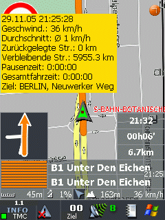

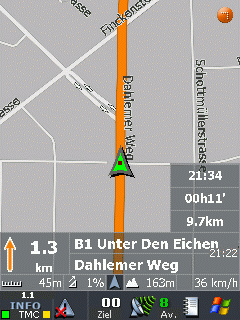

    Jetzt gibt es mit MN5.2 in Zusammenarbeit mit Glopus und deiner MNinfo einen Schönheitsfehler: In der Zeile, wo deine Infos stehen, wird jetzt der Straßenname angezeigt. Navigon hat also eine Zeile unten eingespart.

    auch ích habe mittlerweile die 5.2 drauf und eigentlich keine Unterschiede in dieser Hinsicht bemerkt. Ich vermute, dass Du die Infozeile nicht einblendest, überprüfe das doch bitte einfach mal im MN.

    Genau das war's, ich habe einfach zu oft de- und dann wieder neu installiert und beim letzten Mal nicht mehr alle Optionen durchgesehen. War einfach froh, dass es dann lief.
