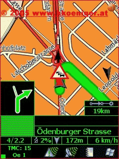

  • Hier wieder ein einfaches Beispiel wie Glopus optimal mit MN|5.1 und dem POI-Warner zusammenarbeiten kann:
    Die Farbzusammenstellung ist für den Skin GreenLine optimiert. Sollte natürlich mit Farbanpassungen unter dem Originalskin auch funktionieren.
    Um Einblendungen in die Karte zu vermeiden habe ich die Infozeile und den Infobutton für Einblendungen genutzt. Links in der Infozeile werden Sats/HDOP angezeigt, die Steigungs-Info ist (noch) orginal von MN5, rechts davon die von Glopus korrekt angezeigte Höhe (MN5 liegt da bei meiner Maus falsch), die Geschwindigkeit kommt wieder von MN5 (kann aber in der MNInfo.ini auch Glopus überlassen werden).
    Über den Infobutton werden schließlich der RDS-Sendername und die Anzahl der TMC-Meldungen eingeblendet.
    Und beim Klicken auf den Glopus-Kompass in der rechten Bildhälfte werden Infos über die aktuelle Fahrt eingeblendet.

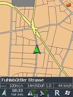

  • Soooo...da bin ich mal wieder...
    Hat ein bischen länger gedauert aber gut Ding will ja Weile haben.. ;D
    Also ich habe meine MNInfo.ini grundlegend überarbeitet. Der Nordpfeil ist aus der Kartenansicht verschwunden, die Sat- und TMC-Meldungs-Anzahl wird jeweils rechts unten neben dem Symbol angezeigt. Insgesamt habe ich versucht die Glopus-Fenster noch besser in den Original-Skin zu integrieren. Es gibt hier zwei verschiedene Versionen. In der MNInfo_Höhe.ini wird in der Infoleiste der Maßstab (MN5), die Höhe (Glopus), HDOP (Glopus), und die Geschwindigkeit (Glopus) angezeigt.
    In der MNInfo_Steigung.ini (Hallo Psionuser) wird an Stelle der Höhe die Steigung angezeigt (MN5). Damit die MNInfo_Höhe funktioniert, müsst Ihr noch die hoehe.bmp in das gleiche Verzeichnis wie die MNInfo.ini kopieren.
    Schaut Euch denn Screenshot an (ist aus der Version mit der Höhe), dann werdet ihr die weiteren Änderungen erkennen.
    Viel Spaß damit
    Pettersson
