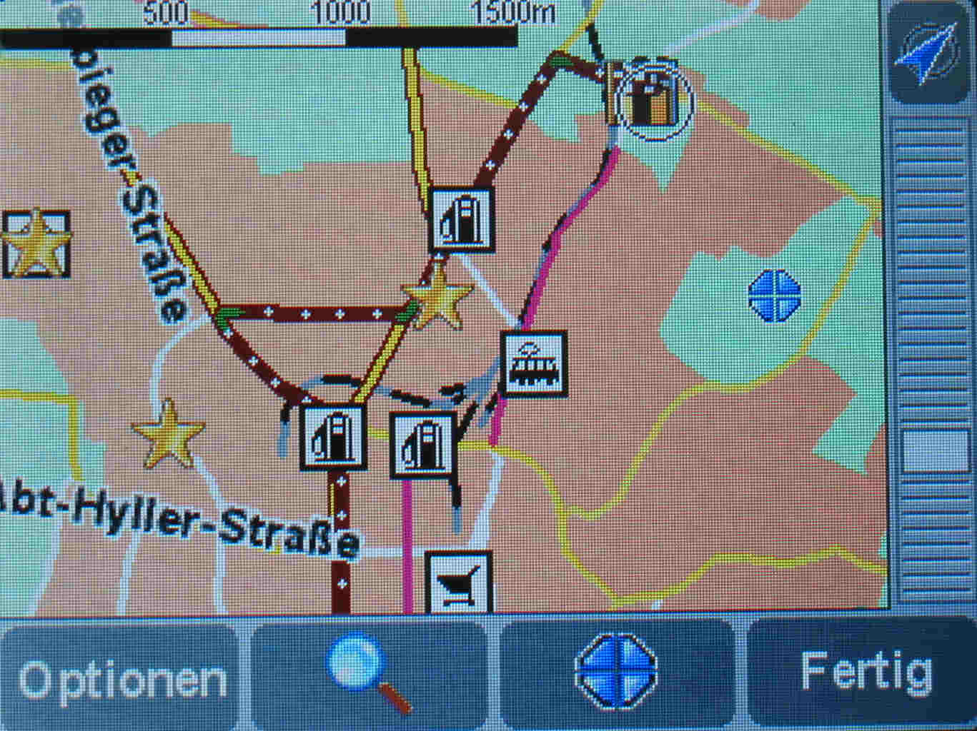

  • Hallo Garmin2,
    ich habe mal Dein Routing nachgestellt und vielleicht ist das Ergebnis ja hilfreich.
    Mit Deinen Optionen habe ich an meinem TTG classic, SW 5.1, Kartenvers. 5.71 das beigefügte Ergenis, also wenn ich nicht zu begriffsstutzig bin, eigentlich das von Dir erwartete/erhoffte.
    Schönes Weekend.

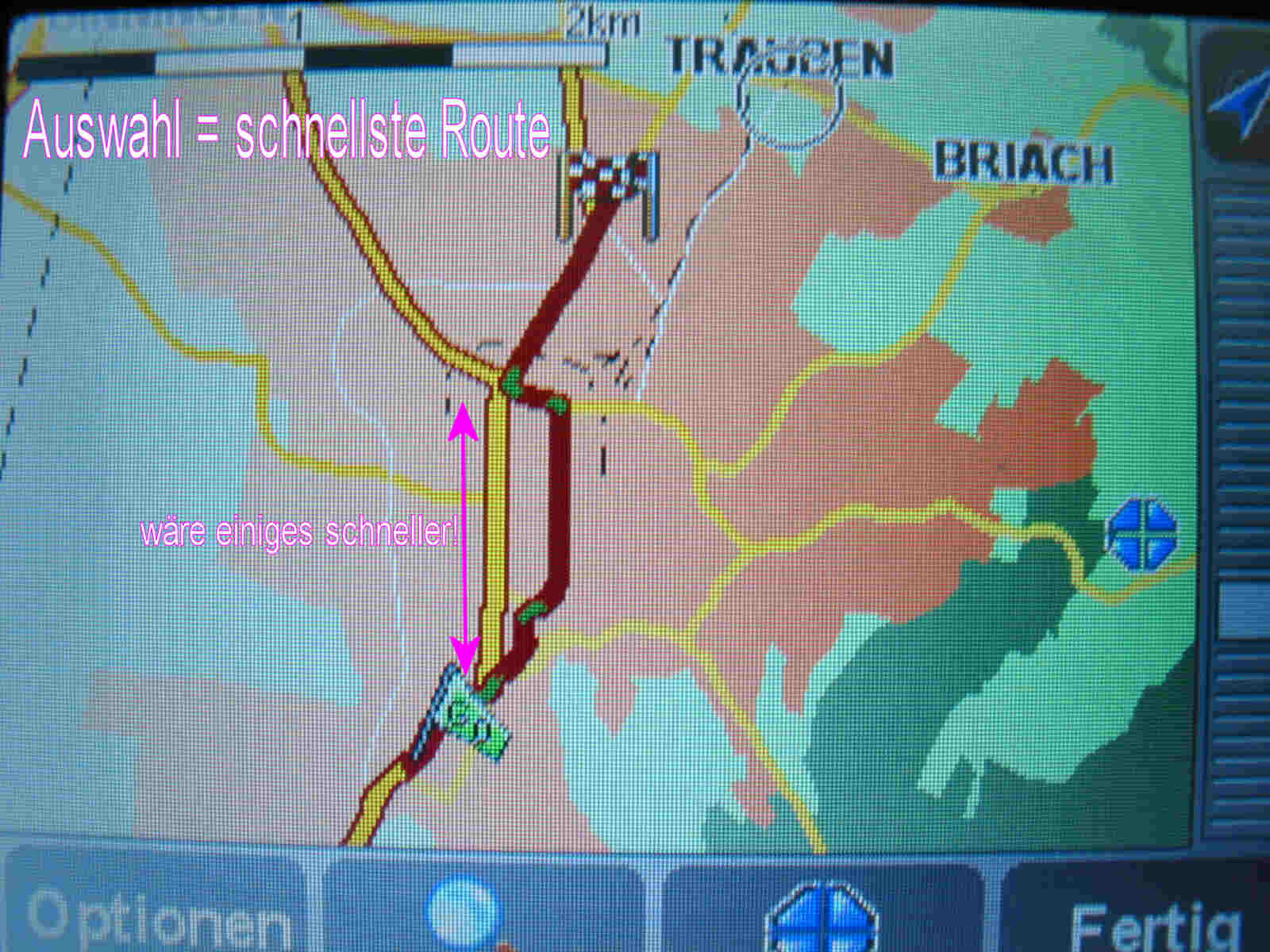

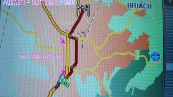

    Bitte setze doch mal den Startpunkt auf der Waldseer Straße oder Ravensburger Straße (einfach der Hauptstraße folgen). So wie ich das in meinem posting Gestern (22.07.) um 22:41 gemacht habe (siehe Bild). Dann spinnt der GO was das Zeug hält.

    Heute möchte ich von Weingarten Trauben nach Wolfegg fahren. Also das Ziel in den GO und schnellste/kürzeste Route gewählt. Ergebnis:
    scnnellste: 24 Min und 15,2 Km
    kürzeste: 27 Min und 15,3 Km
    Den Startpunkt um wenige Meter versetzt kommt folgendes heraus:
    schnellste: 23min, 15,2Km
    kürzeste: 26min, 15,1Km
    bei der kürzesten Strecke kann ich erkennen, daß er auf biegen und brechen grössere Straßen vermeiden will (je kleiner/langsamer desto besser).
    Also, wenn ich kürzeste strecke will dann meine ich auch kürzeste Strecke. Auch dann, wenn das zufällig auch die schnellste Strecke wäre.
    Ansonsten wäre and der errechneten Strecke nichts auszusetzen.
    Ich erkenne an meinem GO eine gewisse Willkür. Frei nach dem Motto: heute nehm ich lieber die Strassen links, morgen die rechts der Luftlinie und dann wieder die kürzeste statt schnellste oder umgekehrt.
    Ich denke, TomTom hat noch viel zu tun.

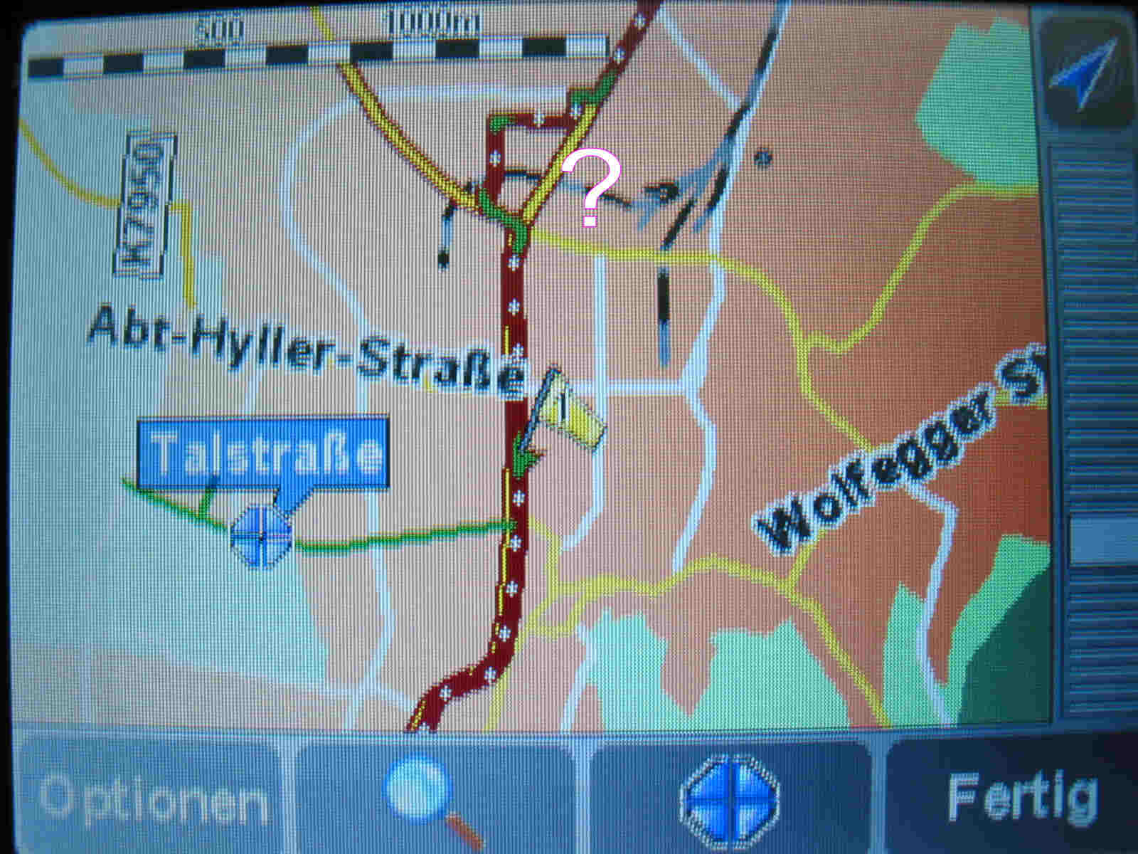

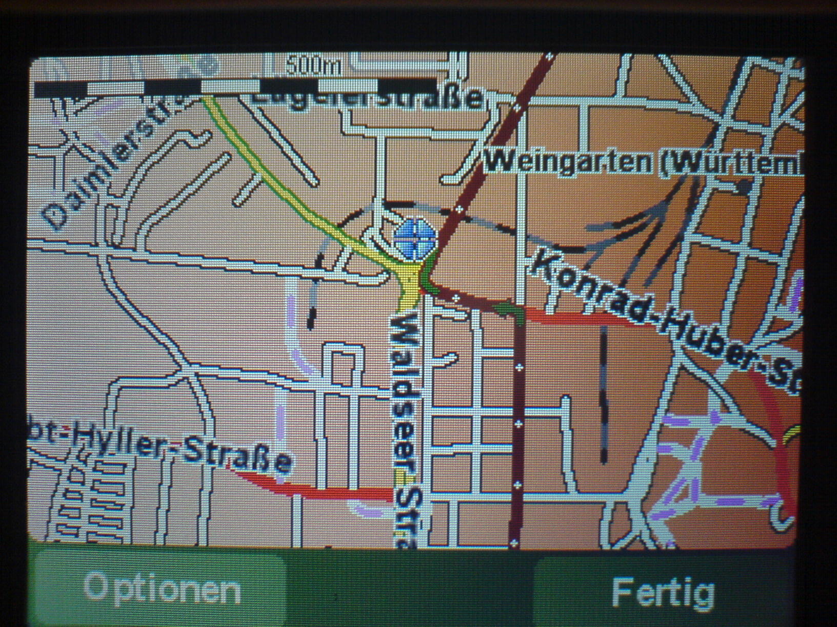

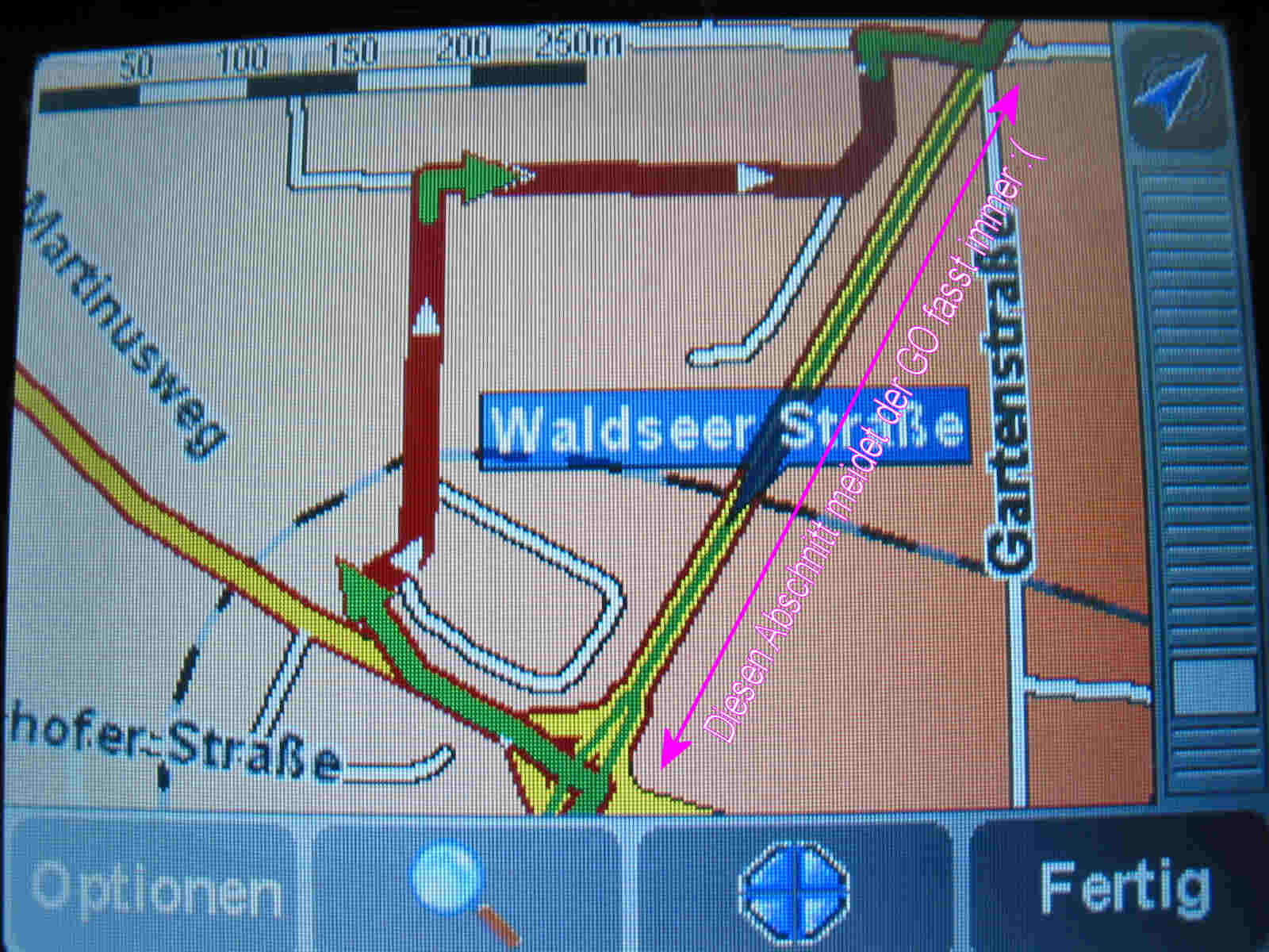

    Ich habe jetzt mal die gleichen Daten für Start und Ziel eingegeben wie Du. Zunächst bekomme ich die gleichen Daten wie Du. Aaaaber! hast Du den schlenker nach rechts nicht nicht gesehen (siehe Bild falsch1.jpg)? Dieser schlenker ist nicht! die kürzeste Strecke. Wenn ich jetzt einen Wegpunkt (Reisen über) auf dem Teilstück angebe das er partout nicht benutzen will stimmt endlich die Route an der Stelle.
    Aaaaber! Schau mal auf dem Bild falsch2.jpg wo das Fragezeichen ist. Dort wo vorher noch wirklich die kürzeste Strecke markiert war ist jetzt der nicht aktzeptable schlenker nach links in die Pampa. Ich habe die Knackpunkte mit einem Fragezeichen markiert
    Ach ja, um das Problem bei schnellster Route nachzustellen muss man den Startpunkt näher an Weingarten setzen damit nicht die B30 gewählt wird.

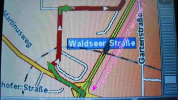

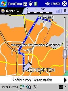

  • Ich habe den Fehler jetzt auch in meinem TomTom 3.03 nachvollziehen können:
    Von der Schussenstraße biegt er durchaus rechts ab in die Waldseer Straße nach Norden. Jedoch fährt er nicht die Waldseer Straße geradeaus über diese Kreuzung nach Norden.
    Siehe Anlage!
    Das scheint mir ziemlich eindeutig auf einen Verknüpfungsfehler hinzudeuten. Der Fehler muss also schon vor langer Zeit bei Teleatlas passiert sein.
    Konsequenz: Dort melden!
    Gruß Peter

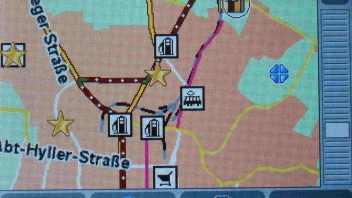

  • Ich hatte heute Abend eine heftige Diskussion mit einem Freund als ich ihm die Bilder zeigte (das posting von mir mit den 2 Bildern nebeneinander).
    Wenn man sich die Bilder anschaut sieht man, daß das linke Bild die Route ab der letzten Kreuzung (oben) korrekt anzeigt. Dafür ist unten der schlenker nach rechts. Das heisst aber doch, daß das Kartenmaterial ab der oberen Kreuzung nicht falsch sein kann.
    Erst wenn ich einen Wegpunkt unten hinzufüge, daß der schlenker nach rechts ausbleibt, ist der Fehler oben vorhanden. Frei nach dem Motto: darf ich unten keinen Fehler machen mach ich ihn halt oben BASTA :mua.
    Im linken Bild kann ich oben keinen Kartenfehler entdecken im rechten dafür unten nicht. Wie kann man sich das erklären?
