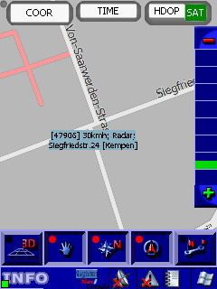

    Habe gestern den Ordner POIS gelöscht, ihn aber auf dem Rechner vorher gesichert.
    Nun habe ich den Ordner wieder in den Poi-Warner kopiert.
    Mein Fehler ist nun, dass die Pois nicht mehr Bildlich angezeigt werden.
    Akustische und der optische Balken sind vorhanden.
    Bei mir in der Stadt ist ein Fester Blitzer.
    Die Daten des Blitzers werden angezeigt.
    Halt nur nicht mehr das Icon.
    In den Einstellungen sin Akustische und auch die Overlay Einstellungen alle Aktiviert.
    Kann mir jemand nen Tip geben was ich noch machen muß ??

    • Offizieller Beitrag
    Der Fehler ist typisch für ein Download Paket über das Sync Profil, was wir vor einiegr Zeit hatten.
    Die bmp Dateien heißen anders, als die Overlay Namen. Bsp:
    Overlay Name: D Blitzer bla.asc
    BMP Name: D_Blitzer_bla.bmp
    Dadurch fand der POI W das Bild nicht.
    Wenn du den Original POI Warner hast, lösch die POI's einfach und synce neu. Damit wäre das Problem behoben. Wenn du keine Internet verbindung zum syncen hast, kannst du dir von deinem Sync Profil die Daten erneut herunterladen. Dort ist das Problem mitlerweile auch behoben.
