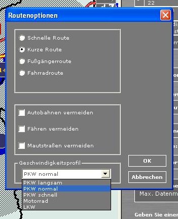

    Ich bin auch am Austesten von verschiedenen Profilen fürs Motorrad - und spüre, dass das ideale Profil vermutlich kaum möglich ist (ausserorts auf kleine Strassen verzweigen und innerorts auf Hauptstrassen oder sogar Autobahnen - wer möchte schon gerne auf Quartierstrassen eine Stadt durchqueren?). Auf dem PDA läuft das schon recht gut (dank Tipps aus diesem Forum).
    Jetzt möchte ich noch den MapExport anpassen; doch dort übernimmt es mir die geänderten Bezeichnung aus den Profilen nicht (es kommen immer wieder die Standard-Bezeichnungen "PKW langsam" etc., trotzdem ich im speedprofil die Bezeichnungen geändert habe. Wer hat mir da einen Rat?

  • Hallo Dirk
    Ich habe alles genau so gemacht, wie du es beschrieben hast:
    fast=Auto|85|65|42|40|38|25|20|10|105|85|75|70|65|55|30|15
    standard=Motorrad|85|65|42|40|38|25|20|10|105|85|75|70|65|55|30|15
    slow=Motorrad Nebenstrassen|85|65|42|40|38|25|20|10|105|85|75|70|65|55|30|15
    motorcycle=Auto Nebenstrassen|85|65|42|40|38|25|20|10|105|85|75|70|65|55|30|15
    etc.
    doch im MapExport kommen immer noch die original "PKW..." bis zum "LKW". Ich weiss gar nicht, was ich da noch falsch machen könnte - die gleichen Einstellungen funktionieren im PDA super.

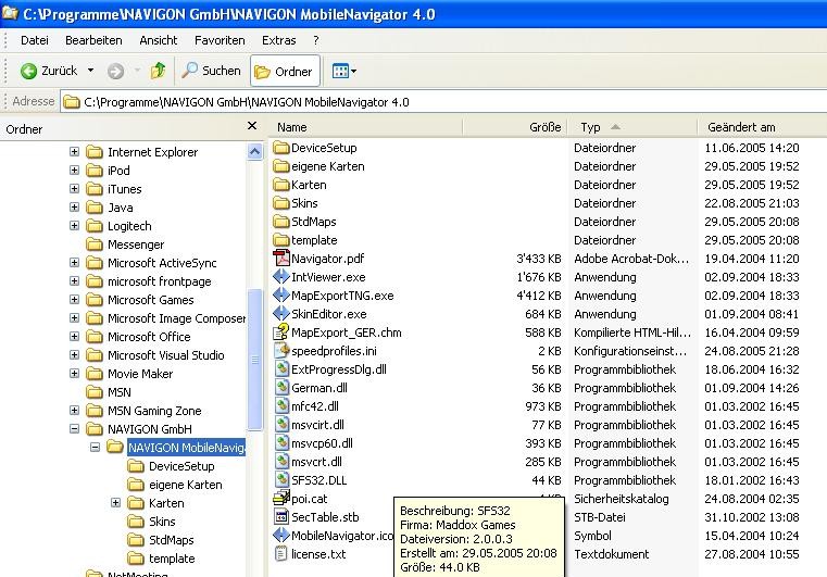

  • Hallo Dirk
    Danke für deine Antwort - aber ich habe die Originaldatei aus dem Original-Ordner von Navigon geöffnet, abgeändert und wieder gespeichert (aber eben: Navigon und nicht Medion, ich habe die Version 4.2 von Navigon) - und trotzdem nimmt mir der MapExport meine neuen Daten nicht an. Ich weiss wirklich nicht mehr, wo ich noch suchen muss.
    Gruss Martin
  • Hallo Martin,
    hast du im Explorer die Ansicht so eingestellt das du die Dateiendungen siehst ?
    Wenn nein dann solltest du es machen. Es könnte sein das der Dateiname nicht stimmt und das Programm somit keine Datei mit dem Namen speedprofiles.ini findet.
    Wenn die Datei vom Programm nicht gefunden wird nimmt er die Orginaldaten, die anscheindend irgendwo im Programm hinterlegt sind.
    Kurze Mitteilung ob es geklappt hat wäre schön
    Gruss Gazzer

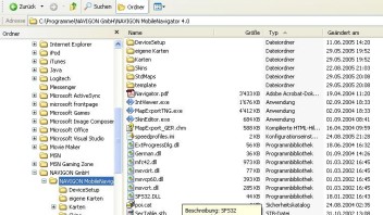

  • Hallo Gazzer
    Sorry, hat leider nicht funktioniert. Wie du in den Dateianhängen siehst, stimmt der Dateiname und die Anzeige im MapExport ist immer noch die gleiche. Ich wäre wirklich froh, wenn ich dieses Rätsel lösen könnte.
    Dafür habe ich in diesem Forum gelesen (es ist ja so gross, dass man nicht von Anfang an alles lesen kann), dass in der "preference" zuerst "ausserorts" kommt und dann "innerorts" (Navigon-Logik?) - somit ist auch dieses Rätsel gelöst - und ich kann noch bessere Profile herstellen.
    Morgen früh geht es auf eine 3-tägige Motorradreise in die Vogesen/Elsass - natürlich mit Navi - und ich hoffe, dass es mich nicht im Stich lässt.
    Gruss Martin
