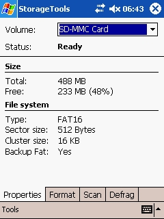

  • Hast Du die Karte formatiert?
    If Ja womit?
    Karte bitte nur im PDA formatieren, z.B. mit Flash Format . XP hat so seine Macken.
    Und dann wie in einem anderen Thread beschrieben mit FAT16 und 16 KB Zuordnungseinheit formatieren.
