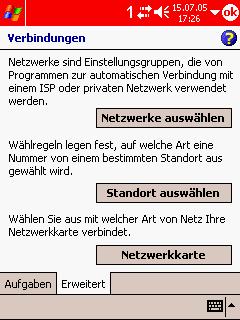

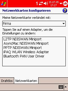

  • Ich habe bei mir unter "Wireless Adapter" "Spezifische IP-Adresse angeklickt, unter IP-Adresse habe ich die IP festgelegt (wie Router, nur letzter Block anders), als Standardgateway habe ich die Router-IP drin, und damit das ganze auch klappt, musste ich bei mir unter Namensserver als DNS auch noch einmal die Router-IP eintragen.
    Beigefügter Screenshot entsatnd ebenfalls über WLAN :)
    Bilder

    Bei mir ist es unter Start - Einstellungen - Verbindungen, dann Verbindungen - erweitert - Netzwerkkarte - IPAQ WLAN Wireless Adapter

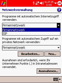

    Original von OlliFFM
    hallo,
    das gibts bei mir gar nicht...
    was hast du denn bei netzwerk auswählen drinnen?
    Da gehe ich gar nicht hin. Sondern ich wähle "Netzwerkkarte" und habe dann die Auswahl wie in Bild2.
    und deshalb wollt eich mal wissen was in netzwerke auswählen steht...
    danke
    Kann ich Dir gerne zeigen,hat aber nichts mit dem Problem zu tun.
    Bilder
