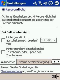

  • @Tobitech
    Ich habe gerade mal einen Screenshot von der Seite rausgesucht, wo wahrscheinlich Dein Problem liegt. In den Feldern darf kein Haken sein, sonst passiert das, was Du beschrieben hast.

  • Hallo Tobitech,
    unter Start/ Einstellungen / System / Stromversorgung kann man auf den meisten (ich habe bisher geglaubt: allen) PPCs die automatische Abschaltung bei Akkubetrieb deaktivieren.
    Dies ist eigentlich eine Grundfunktion von Windows.
    Allerdings gibt es keine allgemeine Version von Windows, denn jeder Hersteller passt es für seine PDAs an. In Deinem Fall handelt es sich (im Gegensatz zu den meisten "normalen" PDAs auch um die Phone Edition von Windows.
    Gibt es bei Dir dieses Bild (s.u) tatsächlich nicht, bzw. ist bei Dir dort kein Haken, den Du entfernen kannst?

    Mann bin ich doof und blind zugleich, ich habe immer versucht die Zeit auf Nie zustellen und es nicht gefunden :) Und doch hatte ich das Häckchen die ganze Zeit vor mir :)
    Danke Euch allen!
