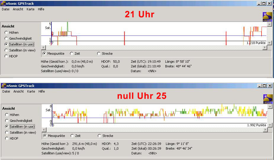

  • Hallo Leute ! Ich könnt schon wieder alles zertrümmern :) ! Bin heute losgefahren und hab schon wieder probs bekommen. am anfang war der sat-empfang noch gut und nach ca. 12 minuten oder so da fing es wieder an mit kein empfang-dann mal wieder kurz etc... ok-bin sofort auf nen parkplatz, hab visual nen logg file angefangen. also navisoftware aus und dann visual gps laufen lassen. ewig lange sah ich nur "rotes" licht. ab und an mal grün. die meiste zeit war aber miserabel. aber sehr selber-hab ja nen logg ! eines möchte ich noch erwähnen: bei meinem 1.log, der um 21.10 begonnen hat, da kommen ganz am ende dann noch paar tunnel.... aber ich hatte vor dem tunnel keine sats glaube ich und danach auch nich. bevor ich am ziel ankam, kam jedoch mal wieder grünes licht.... aber wie gesagt, um 21.10 uhr (2.7.2005) da hatte ich freie sicht zum himmel ewiglange !
    einen 2.log hab ich nochmals bei ner fahrt nachts gemacht. 0 uhr 25- 1 Uhr (3.7.2005)
    nach den tunneln hab ich glaub schnell diesmal nen fix bekommen und allgemein hab ich das signal glaub nimmer so oft verloren. also nach meinem gefühl müsste die nachtfahrt (2.log) ziemlich gut verlaufen sein.. aber was bringt mir das?? der 1.log müsste schon alles über die blöde maus sagen...
    Bitte helft mir.
    Vielen Dank !
    PS: noch ne wichtige frage: kanns auch an meinem Yakumo Delta 400 liegen? kann der einen defekt haben,so dass die GPS maus spinnt,oder iss das eher unwahrscheinlich und die probleme sollten schon eher auf die RGM -Maus zurückzuführen sein?
    1.log: 21.10-21.30 2.7.2005
    2.log: 0 uhr25- 1uhr 3.7.2005

    Hi
    Frage, ist ein Wackelkontakt an den Kabeln ausgeschlossen.
    ich habe mir mal auf die Schnelle mit dem Tool von @ nSonic angeschaut, GPSTrack
    Beim ersten Log ist ja so gut wie garnichts.
    ferner, generell würde ich sagen, die Maus im Fahrzeug hat einen schlechten Standort, weil, sehr oft ist die Anzahl in der Nähe von 2-3 Sats, bei der Nachtfahrt
    vlG bab
    edit
    ich denke, die Maus ist in Ordnung, erstmal, der Standort stimmt nicht.

  • Hallo Desiderio,
    21h: 88% Daten invalid, sat in use unter 3
    0h: 11% "
    in use: 18% 3, 30% 4, 26% 5, 13% 6, 3% 7
    Weitere Aussagen über sat-Stellung, Empfangsstärke usw. sind nicht möglich, da das dazu notwendige GSV-Protokoll fehlt.
    Wir hatten uns aber doch schon Ende Mai über solche Dinge unterhalten???
    Um das Empfangsverhalten weiter zu untersuchen solltest Du GSV und GSA aktivieren. Es ist zwar nicht sicher, ob dabei etwas verwertbares herauskommt, aber es wäre sicher einen Versuch wert.
    Das 21h-log hat insgesamt eine wesentlich schlechtere Anzahl sat in use. Warum auch immer, wie gesagt, es ist ohne GSV nicht zu sehen, ob evtl. Abschattungen vorliegen.
