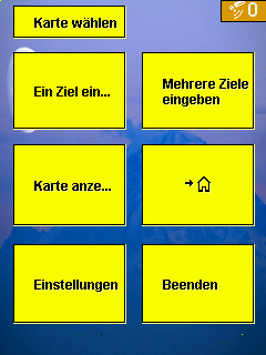

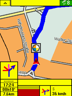

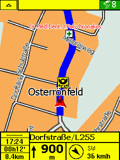

Nein, da muß man nicht mit leben! Die Sonnenblenden sind zugegebenmaßen nicht unbedingt hübsch (Zitat bonnie:"form follows function ;)), aber mit dem Ergebnis meiner Tüftelei bin ich sehr zufrieden. Ich habe meine Sonnenblende unten auch noch geschlossen, so dass ich den Tunnelblick habe :gap.

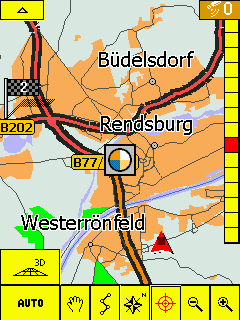

Wer keine Sonnenblende nutzen will, dem kann ich nur raten einen kontrastreicheren Skin (ich nutze den Pone-Dirk-Skin) zu verwenden (geht leicht, mit dem Zusatzprogramm Mini....), zusätzlich die level0.mpl zu bearbeiten (ebenso mit dem Mini....) und eine brando-Folie zu verwenden. Alleine diese drei Maßnahmen führen dazu, auch relativ gut ohne Sonnenblende auszukommen.
Ich verwende alles in Kombination mit der Sonnenblende. Das Problem der schlechten Ablesbarkeit existiert für mich nicht mehr :gap
Ich habe tatsächlich am meisten Schwierigkeiten mit der Ablesbarkeit des Displays, wenn die Sonne von vorne kommt, da mich die Sonne dann blendet und ich dann quasi fast blind bin :gap
Gruß Dirk, der sich nicht damit abfinden wollte auf ein schlecht ablesbares Display schauen zu müssen ![]()
P.S.:Nicht erschrecken bei den Screenshots :D, aber ist bei Sonne auf'm Moped sehr gut ablesbar ![]()

Auf meinem Motorrad ist das Navi relativ hoch angebracht und damit das Display übertrieben ausgedrückt nahezu parallel zu meiner Körpergröße ausgerichtet. Damit will ich sagen, dass im Display kein blauer Himmel oder weiße Wolken spiegeln, sondern das Kinnteil meines schwarzen Helmes und die schwarze-graue Jacke, somit werden schon mal Reflektionen verhindert. Seitliche Sonneneinstrahlung hat durch den Sonnenschutz keine Chance mehr. Wichtig ist auch die schwarze Innenverkleidung aus Filz. Versuch doch mal das Navi mehr auf den Körper auszurichten, so dass wenig Himmelanteil auf dem Display spiegelt. Ist aber auf dem Fahrrad wohl eher schwer umzusetzen.

den Pone-Dirk Skin kann ich Dir leider nicht schicken. Den mußt Du Dir auf einer anderen Seite downloaden. Wenn Du mir per PN Deine e-mail Adresse schickst, kann ich Dir die genaue Anleitung und Erklärung gerne geben, so dass Du alles bei Dir installieren kannst. Installieren deshalb, weil Du den Skin leider nicht mit dem Skin Editor von Medion übertragen kannst. Hierzu brauchst Du ein Zusatzprogramm, was noch viel mehr zu bieten hat, als nur den Skin zu wechseln. Das ändern der level0.mpl (Datei, die für die Farbgebung und Straßenbreite usw. in den Landkarten zuständig ist) funktioniert auch sehr schön mit diesem Extraprogramm. Du kannst aber natürlich gerne meine level0 haben und diese ganz einfach in den entsprechenden Ordner kopieren.
