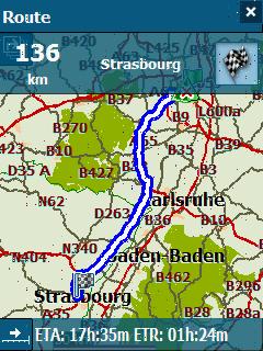

    folgendes Problem:

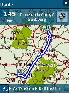

    Ich will von Mannheim nach Strasburg. Mein bevorzugter Online-Routenplaner viamichelin.de empfiehlt mir, die französische Autobahn zu nehmen und das dürfte auch die bessere Empfehlung sein, da diese Autobahn gut ausgebaut, frei und kostenlos ist, die deutsche A5 jedoch eher überfüllt und mit Baustellen zugepflastert. Unten seht ihr ein Bild der Route von viamichelin.

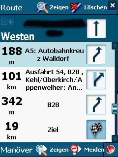

    Desti PN will mich über die A6 zur A5 schicken!
    Wie kann ich PN nun überreden, doch die andere Route zu nehmen?

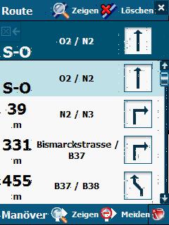

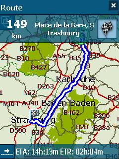

    Die "Strassen meiden" Funktion beim Walldorfer Kreuz (A6 kreuzt A5) hat bei mir nur dazu geführt, dass PN vor der genannten Kreuzung die A6 verlässt und zur nächsten Auffahrt der A5 routet. Das macht das Ergebnis dann wirklich erschreckend (siehe Zahlen und BIlder unten)
    Hier noch die Enfernungen/Fahrzeiten:
    www.viamichelin.de:
    Zeit: 01h26 davon 01h02 auf Schnellstraßen
    Entfernung: 137 km davon 118 km auf Schnellstraßen
    Desti PN:
    Dauer 01:24
    Entfernung 145 km
    Nach der "Optimierung"
    Dauer 02:04
    Entfernung 149 km
    Das kann doch wohl nicht sein, oder ?????

  • Also was mich halt sehr arg überrascht ist, das die Funktion "Straßen meiden" nur zu einer "Kurzschlusshandlung" führt und dann wirklich nur diese eine ausgewählte Kreuzung gemieden wird. Die Gesamtroute wird offensichtlich nicht neu berechnet, so dass in obigem Beispiel eine Gesamtfahrzeit herauskommt, die schon fast ein drittel länger ist, als die vorherige Route... eine komplette Neuberechnung scheint nicht zu funktionieren...

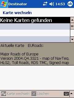

    Den Beitrag kenne ich, da hab ich sogar selbst mitgeschreibselt ;)
    Leider hilft mir die dortige Erkenntnis nix. Ich hab auch schon versucht, meinen Startpunkt auf die EURoads zu legen (ziel liegt ebenfalls dort) aber das ändert nix am Routing. Desti PN will auf dieser Strecke partout die deutsche A5 nehmen, Desti 3.0.75 hat da die franz. Autoroute genommen...
    Und jetzt überleg ich mir halt, wie kann ich PN doch noch dazu überreden ebenfalls diese Strecke zu nehmen. Ich weiss zwar, dass die besser ist, kenn sie aber nicht so aus dem FF, dass ich eben gerne Navi-Unterstützung hätte und nicht einfach nur drauflosfahre und drauf warte, dass Desti erkennt, dass ich über F fahren möchte ....
  • Hallo fundive ,
    hast Du nicht noch eine alte SD-Karte? Dann bügle da mal nur die EURoads drauf. Dann sollte es gehen... Ist zwar umständlich, ist halt mal ein länderübergreifender Kartenwechsel ( manuell) :gap
    gruß volkte

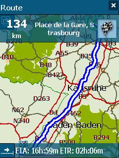

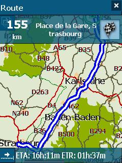

  • doch, ich habe eine alte Karte und habs auch jetzt nochmal probiert.
    Es bleibt dabei: Desti PN will auch bei alleiniger Verwendung der EURoads nur über die deutsche Autobahn!
    und das will ich doch nicht !!! ?(
    Warum ist die Route über die EURoads eigentlich jetzt spürbar länger, obwohl meine Mannheimer Anfahrt zu der Ludwigshafener Straße (aus meinem Wohngebiet) als START-Punkt wegfällt ????
    ich blicks jetzt nicht mehr ....
  • mmmh, und wenn Du mal kurze Route auf den EURoads probierst?
    Und sperr mal nicht nur das AB Kreuz sondern sondern die ganze A5.

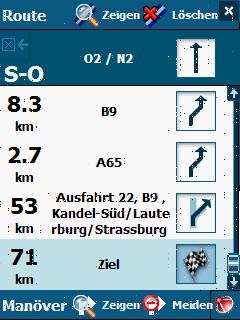

    wechsel doch einfach mal auf Deine Zielkarte. Klicke einen Punkt auf der AB nahe der Grenze an und speicher ihn als Favoriten.
    Danach in Route planen, den gesetzten Favoriten als erstes Zwischenziel und das eigentliche Ziel als 2. Zwischenziel. Danach auf Navigieren klicken und Desti nimmt die von Dir gewünschte Route.
