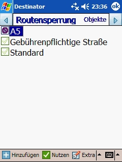

  • So, ich wärm das Thema doch nochmal auf, weil mir gerade eine ander Funktionalität bei Desti klar geworden ist, die es doch viel einfacher gestaltet, Routen zu sperren:
    Menü -> Straßen meiden

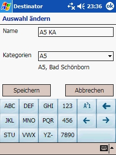

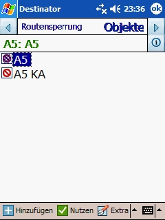

    Ich habe dort eine "Routensperrung" neu angelegt, die ich der Einfachheit A5 genannt habe. Zu dieser "A5" kann ich mehrere Objekte aufnehmen.

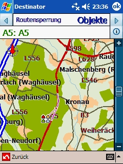

    Diese Aufnahme der Objekte geht ziemlich einfach, wie bei der Routenplanung: Man wählt eine Ortschaft aus, die direkt an der Autobahn liegt und dort gibt es (oh Wunder) genau diese Autobahn auch im Straßenverzeichnis. Das ganze dann bestätigen und das wars schon.
    Ich habe zwei Punkte aufgenommen auf der A5 (Bei Kronau und bei Karlsruhe) und damit konnte ich zuverlässig diesen Autobahnabschnitt bei allen Routings vermeiden.
    Das schöne: Diese Routensperrungen kann ich erstellen und nach belieben an- bzw. ausschalten :)
    Irgendwie war mir das bislang unklar und niemand hat mir das so erklärt, bzw. ich habs nicht verstanden...
    Mit dieser funktionalität kann ich jedenfalls jetzt wirklich sehr leicht meine Routen beeinflussen (wenn ich wie hier z.B. nicht über A5 sondern über franz. Autobahn fahren möchte).
    Dies als Tipp auch für euch und anbei ein paar Bilder dazu.

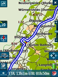

  • Also optimal ist diese Funktion auch nicht. Hab mal weiter damit experimentuert und ich musste schon sehr kreative Sperren setzen, damit er von Mannheim nach Strasburg wirklich auf der franz. Seite bleibt.
    In dem Bild unten sieht man, dass Desti wirklich immer nur den Abschnitt sperrt und viel lieber genau um diesen Abschnitt einen Bogen macht, als die ganze Route in Frage zu stellen und neu zu berechnen. Diese Umgehung von Baden Baden z.B. ist natürlich ziemlich daneben, wenn man bedenkt, dass auf der anderen Rheinseite eine toll ausgebaute kostenlose Autobahn ist! X(
    Das muss komfortabler werden!!!
