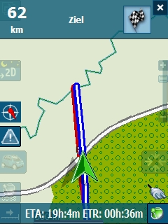

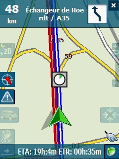

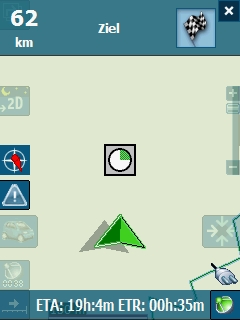

    Von der Grundidee nix, aber die Realität sieht anders aus. Hatte mir nämlich jetzt mal so eine Route zusammengebastelt, die von Mannheim -> Landau, A65 -> Strasburg ging. Nun es ging also gleich gut los und wir hatten viel Stau Freitag nachmittag rund um Mannheim, also sind wir von der Route abgewichen ("TMC-Warnung aktiv") und waren auf der B9 Richtung Süden unterwegs. Das wäre nicht tragisch gewesen, wenn Desti wieder zurück nach Norden wollte, das erste Zwischenziel ansteuern .... was aber auf dem Weg nach Strasburg dann ziemlich unsinnig war.
    Also mir fehlt definitiv die Möglichkeit EINFACH gewisse Strecken zu sperren. Das sehe ich im Moment als Hauptmanko bei Desti PN an.
    Positiv fand ich das grenzüberschreitende Routing, das umschalten der Karten hat gerade mal ca. 10 Sekunden gedauert.
    Unten ein paar Hardcopys dazu.
    Interessant ist, dass Desti wirklich nur bis zur Grenze routet und danach nur noch weiss, wie lange die Gesamtstrecke ist. Routinganweisungen (Anzeige der nächsten Aktion) erfolgen keine mehr. Man sieht den Grenzübertritt wirklich als "Niemandsland" kommen, befindet sich dann ca. 10 Sekunden im "Blindflug" und dann passt wieder alles.
    Das find ich OK, würde mir aber wünschen, dass ich zukünftig eine Gesamteuropakarte hätte, auf der ich dann meine benötigten Teilabschnitte ausschneiden kann.
