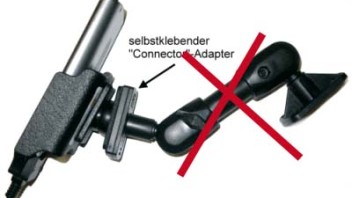

  • Hallo zusammen
    @ murdock: zum Halter, schau mal Hier drücken:
    aber Vorsicht: dein Zitat... Ansonsten bin ich der Meinung, lieber Halterung Mist und PDA Spitze, als umgekehrt......
    Wenn Du wirklich er Meinung bist, dann brauchst Du keinen Brodit- Halter. :gap : drink

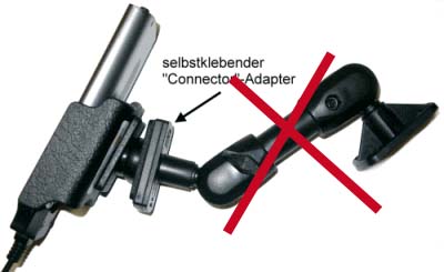

    Original von bab
    Sehr schönes Teil, aber wie bring ich das mit der Aldi Vorrichtung zusammen? Das beschriebene Klebepad gibts ja wohl nur bei einem Broditsaugfuß dazu!?

    Original von bab
    Hallo zusammen
    @ murdock: Ich habe mir mal die Seitenansicht rausgesucht.
    an der hinteren Grundplatte kannst Du doch alles mögliche adaptieren.
    vlG bab
    Ja aber wie? ?(
    Auf dem Bild im Shop sieht man, daß da 4 runde Löcher sind. Meine Aldi Halterung hat da 4 eckige Löcher für die Rasthaken der Medionhalterung. Das paßt net zusammen, wenn es nicht genau dafür gemacht ist!?
    Es sein denn, ich klebe die Flächen zusammen.

  • Hallo zusammen
    @ Murdock:
    Wenn Du so auf den Schwanenhals mit Saugnapf schwörst,
    Tipp: nimm nee Bohrmaschine, 2 Löcher bohren.
    4 mm Schrauben mit Muttern und damit die Grundplatte des Brodit mit dem Schwanenhals verbinden..
    Tipp2: wähle eine starre Grundplatte.
    Bei hoher Geschwindigkeit und wechselndem Sonnenlicht
    ist das Kugelgelenk vom Brodit-Halter Klasse.
    Du kannst mit einer Hand die Refexion des Bildschirmes verändern.
    Der Schwanenhals stört da eher.
    vlG bab

    Original von murdock
    Nein, dieser "selbstklebende Connector-Adapter" gehört nicht zu dem Brodit-System, sondern zu dieser 2fach verstellbaren "Stabilo-Mobil" Gerätehalterung von der Fa. Herbert Richter GmbH in Pforzheim , deren Markenzeichen ein stilisiertes "HR", daneben eine gelb-schwarz karierte Fläche, und der Schriftzug "Auto-Comfort" ist. Ich würde mich nicht wundern, wenn die beim Aldi-Paket mitgelieferte Universalhalterung genauso von H. Richter ist, wie die beim PLUS-Bundle mitgelieferte.
    Die Montageplatte der Brodit-Halterung ist auf die ProClip-Montageplatte ebenfalls von Brodit optimiert, die man u.a. bei http://www.handyzubehoer.de beziehen kann.
    MfG,
    L. Willms
