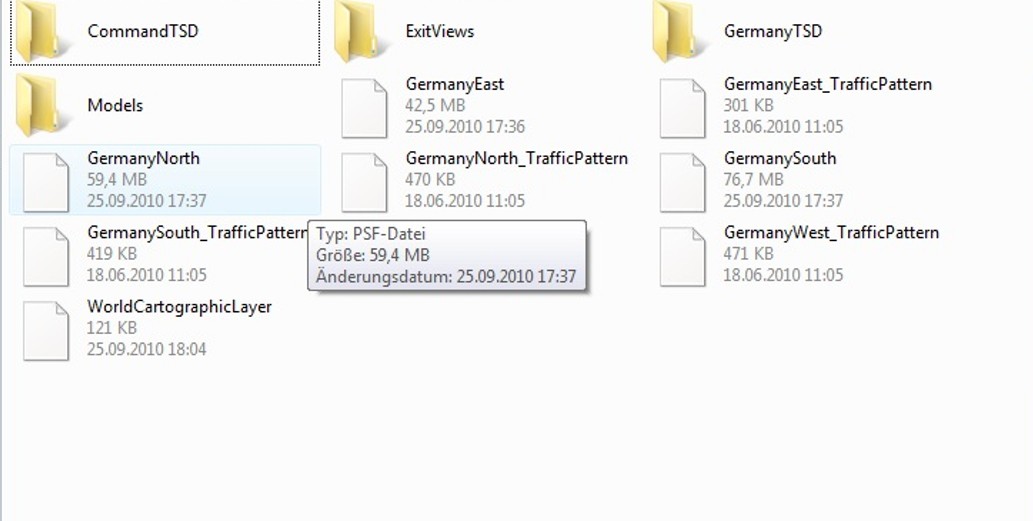

    soweit so gut, die sw funktioniert problemlos. Ich habe den Ordner MapRegions, so wie im Anhang dargestellt, eingefügt. Müsste jetzt nicht unter Art der Route neben den Möglichkeiten kurz - schnell - ökonomisch - noch eine neue Beschreibung für die clever routes erscheinen?
  • Eigentlich schon, wenn die Version zu den Karten passt (Datum?). Mal einen SR gemacht und dann GoPal gestartet?
  • Du hast Recht, die Pattern Dateien passen nicht zu den Karten. Sie sind deutlich älter als die Straßenkarten.
