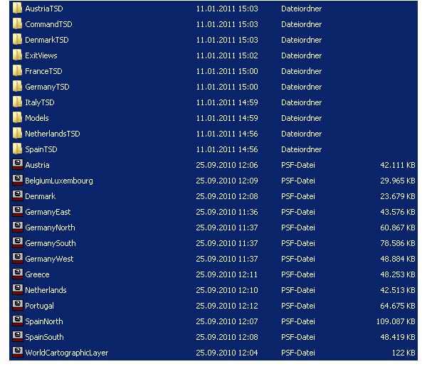

    Er hatte einen Ordner namens MapRegion angelegt. Darin befand sich die angefangende Norddeutschlandkarte.Ich löschte diese und kopierte in diesen Ordner den kompletten Inhalt der MapRegion der SDkarte. (Ausschliesslich Russland,Island,Sebien ect.)
    Nach Abnabeln und Starten des Navis startete dieser anstandslos mit den richtigen Karten (unter Programmeinstllg. Info eingesehen) dem Blitzewarner ect.

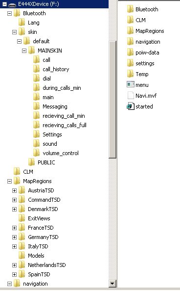

    Habe einen Ordner MapReguins erstellt und die Karten und TSDs dort eingegeben.Navi zeigt nach Einschalten kein Fehler.
    Kann es nicht sein, das ich außer des MapReguins Ordners einfach eine falsche oder fehlende Ordnerstruktur habe ?
    So sieht das aus :
    Vielleicht Neuinstallation. Wenn wie installiere ich dann von der SDkarte direkt mit allem und gewollten Karten in den internen Speicher des Navi ?
