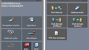

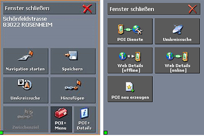

    Um die Funktionen in MN|5 aufzurufen, muss man in der Kartenansicht die "Hand" einblenden und drauf klicken (orangen Button rechts - oben um die Menüs einzublenden, dann "Hand" anklicken)
    danach einen lägeren Klick in die Karte
    es öffnet sich das POI-Warner (POI+) Menü (linkes Bild)
    bei klick auf das Symol POI+ Symbol (rot) öffnet sich das rechte Bild
    Diesen Thread schliese ich hier im MN|5-Board, Postings dazu bitte im POI.-Warner.Board

  • Ich verzweifele gerade.
    Ich dachte mir, gut jetzt wo du weist, was du brauchst, machst du alles noch mal neu. Das ging auch bis zum Poi+ gut.
    Leider zeigt Navigon das Poi+ Menü nicht mehr an.
    Wie kann ich das wieder zum Vorschein bringen? Auch ein 2. Installieren hat nichts geholfen.
    Ich muß allerdings zugeben, daß ich über Poi+ den Skin geändert habe auf die Version mit Zahlen bei GPS und TMC.
    Helft mir!!!
    Danke
    Stephan
    PS: Wäre es eigentlich möglich, das Poi-Menü zur verminderung von Verwirrungen in beide oben gezeigten Menüs einzublenden?
  • Auf den orangenen Punkt oben rechts klicken damit die Icon-Leiste oben u. rechts angezeigt wird.
    In diesem Zustand mit dem Stift länger auf irgendeinen Punkt der Karte drücken.
    -> Auswahlmenu zur Auswahl von z.B. POI+ Menu geht auf.
  • ok, ich bin dumm!
    Mir ist bisher noch nicht aufgefallen, daß das von der Länge abhängt. Ich dachte, in der einen Ansicht kommt dieses und in der anderen jenes Menü I)
    Sorry
    Stephan
