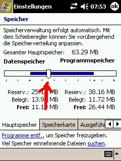

    habe nun mal Hardreset gemacht und alles neu aufgespielt. Werde es morgen mal testen. Wenn ich kurze Strecken, also so bis 100 Km mache habe ich auch keine Probleme aber bei langen Strecken...
    habe nach dem reset 36,35 Gesamter Hauptspeicher.
    Nach der Installation von MN5 ohne an dem Regler zu verstellen knapp 12,04 freier Speicher. Wenn ich den Regler ganz nach links stelle knapp über 20 MB. Allerdings springt der Schieber innerhalb weniger Sekunden sofort wieder zurück auf die Mitte?!?
    Original von marcelx
    Das ist normal - Windows stellt nach seinen Bedürfnissen ein, daher kannst Du ruhig beide Speicherarten addieren und als freien Speicher benennen.
