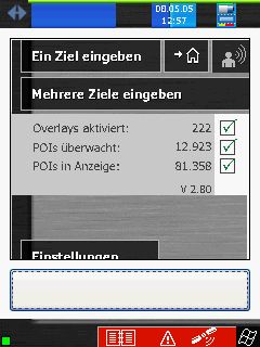

    ich habe seit kurzem das nochfolgende Problem: Wenn ich MN|4 aus dem POI-Warner heraus starte und dann MN|4 wieder beende, friert beim Bildaufbau des POI-Warners dieser auf meinem Loox 720 ein (s. anhängende Datei). Dieses Phänomen trat bereits vor dem ROM-Update plötzlich auf und ist leider nach dem ROM-Update und (mehrmaliger) Neuinstallation leider nicht weg. Bis vor wenigen Tagen lief alles problemlos.
    Hat einer eine Idee, woran das liegen könnte? IE-Cache ist gelöscht. Auf dem PDA sind u.a. noch Spb Pocket plus und Wisbar Advance 2 installiert, aber das war bisher auch kein Thema.

    oha (oder wie sagt doch ein bekannter Kabarettist: Aufgemerkt ;D ), da schein ich ja doch nicht der einzige zu sein. Und im [d]MN|5-Brett[/d] edit: MN|4-Brett habe ich noch einen gefunden, der ein ähnlich gelagertes Problem hat, allerdings beim Start.
    Was hat sich geändert (vor dem ROM-Update!)?
    Ich schliesse das ROM-Update mal aus, da das Thema schon vorher auftrat.
    Navigon MN|4 habe ich auch nicht verändert, nur neue Routen hinzugefügt
    POI-Warner war vorher und nach Auftreten des Themas v2.80
    Frage: Irgend etwas grösseres bei den POI-Daten passiert (ich denke z.B. an die Geocaching-Daten (didix, hast Du diese im Sync?)?
    2. Frage: Irgend eine Veränderung an den kostenpflichtigen Diensten (d.h. neben dem Umzug auf den neuen Server)?
    Spekulation: Auftreten eventuell vorzugsweise auf VGA-PDAs, wobei der von didiX wohl IMHO QVGA ist?
    So, vielleicht hat ja noch jemand das Thema, ich schicke mal den User aus dem MN|5-Brett auch hier vorbei (hat ja eigentlich absolut nichts mit MN5 zu tun).
    Gruss, Snoopy
    Edit 2: Ich habe das Problem übrigens nicht nur ab und zu sondern im Prinzip nachvollziebar bei der Vorgehensweise: Erst POI-Warner starten, dann mit <Überwachung starten> MN|4. Bei direktem Start von MN|4 und automatisiertem Nachladen vom POI-Warner funktioniert es problemlos.

    Könnte es vielleicht mit der Anzahl der zu überwachenden POIs zusammenhängen? Denn bei mir läuft der POI-Warner 2.80 problemlos, allerdings habe ich im vergleich zu euch, relativ wenig POIs abonniert. [Blockierte Grafik: http://www.ewetel.net/~ralf.tietje/smilie/peinlich.gif]
    Guckst du:
    [Blockierte Grafik: http://www.ewetel.net/~ralf.tietje/ipaq/pwarner.png]
    Ralf

  • @Ralf112: so viele POIS hast Du doch gar nicht aktiviert - ich hatte weniger, und mit 2.8 kam es nicht mehr zur Verbindung POI-Warner --> MN|4. Nach vielen Fehlversuchen auf 2.73 gedowngradet, und alles läuft wieder bestens.
