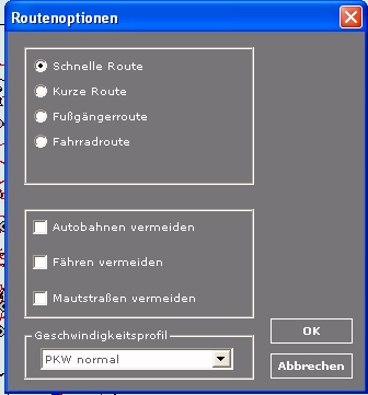

    Hier drei Routings, bei denen jeweils die AB die schnellste Verbindung wäre, alle Routings direkt auf dem PDA durchgeführt und jeweils mit den Optionen
    Schnelle Route - Autobahn ERLAUBT - Mautstraßen VERBOTEN
    Und siehe da, die berechnete Route führt zuerst wieder über die pickerlpflichtige A12 nach Innsbruck und zweigt am Innsbrucker Knoten richtig auf die A13 ab. Sobald aber bei Innsbruck-Süd die mautpflichtige Brenner-AB beginnt, geht´s runter auf die "alte Brennerstraße".
