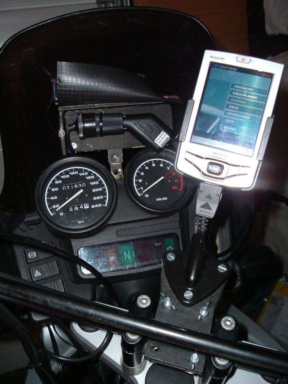

  • .... moin moin und ein schönes Osterfest.
    Nachdem ich als Neuling bei diesem tollen Forum einiges für meine Zwecke verwenden konnte, möchte ich auch einen kleinen Beitrag leisten (siehe Thema).
    Die Stromversorgung habe ich direkt von der Batterie geholt und den Stecker (Zigarettenanzünder) in einem Sperrholzkästchen montiert. Die hier hochgeklappte Folie sorgt für den Regenschutz.
    Der PPC wird von einem verschraubbaren Schwanenhals gehalten.
    Die "Else" höre ich über Sony-Kopfhörer. Funktioniert super.
    Bis denn
    Gruß Bernd
    Naja nicht schlecht, nur hätte ich versucht den PDA dahin zu bekommen wo dein Stecker sitzt. So verdeckt er ja bei gerade aus Fahrt die ganzen Instrumente!

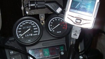

  • Hallo Bernd,
    fahre auch R1100GS und habe meinen bluemedia PDA mit integrierter GPS-Antenne(baugleich mit Yakumo Delta 300 GPS, Medion 9500 usw.) folgendermaßen montiert: Aluhalter in Eigenbau. (vielen Dank an einen "virtuosen" Kumpel)
    Für die Stromversorgung nochmal ein 12V-Ladekabel ersteigert, den dicken Zigarettenanzünderstecker zerlegt und in ein Elektrogehäuse (Conrad) mit von außen zugänglicher Sicherung gebastelt. So erspare ich mir einen extra Spannungswandler von 12 auf 5 Volt. Dieses Gehäuse sitzt geschützt unter dem Tank. Stromzufuhr zum Gehäuse über Zündungsstrom (unterm Tank abgenommen). Vom Gehäuse zum PDA über Originalkabel mit Stecker.
    Beigelegtes Bild ist mehr von oben fotografiert und nicht besonders gut 8) . Aus Fahrersicht sitzt der PDA zwischen den Instrumenten, o.k. Geschwindigkeiten um die 200 und mehr und Drehzahlen unter 1500 kann ich nicht mehr ablesen, aber die Blinkerkontroll-Lampen sehe ich gut und echte 200 schafft meine GS sowieso nicht :D
    Ach so, der Aluhalter sitzt auf der RAM-Mount-Halterung von Touratech, ist also unten an der Gabelbrücke auf der Kugel frei verdrehbar und auch oben am Halter an der Kugel frei verdrehbar.
    Die integrierte GPS-Antenne klappe ich eigentlich nie aus, der Empfang ist auch so sowohl im Auto und auf dem Motorrad spitze. Aussparung zum Ausklappen ist aber wie auf dem Bild ersichtlich vorhanden. auch die Aussparung für den Kopfhöreranschluss und die Ein- und Austaste sind vorhanden.
    Falls ich bei Regen nicht auf's Navi verzichten kann, dann habe ich mir noch die Outdoortasche von Medion besorgt. Mit nicht ausgeklappter Antenne passt der ganze PDA rein und unten kann die Stromversorgung immer noch angeschlossen werden.

  • Hallo turncryer
    Wie seiht es denn mit der Erkennbarkeit der Warnlampen aus?
    PS:
    Koennt ihr die Bilder etwas verkleinern, damit man nicht so sehr scrollen muss. Gutes Bildformat ist bei einer Breite von ca. 600 bis 700 Pixel. Damit sollte auch noch alles erkennbar sein.
  • Hallo Alfred,
    danke für den Tipp mit der Bildgröße. Wollte gerade ein kleineres Bild hochladen, aber ich darf den Beitrag nicht mehr ändern, obwohl er von mir ist und ich auch korrekt angemeldet bin. Vielleicht kann das ja ein Admin ändern oder mir jemand erklären, wie ich es doch ändern kann.
    So nun zu Deiner Frage: Gut beobachtet! Ich muss zugeben, dass ich bei Geradeausfahrt die Kontroll-Lampen der Blinker gut ablesen kann, die anderen Kontroll-Leuchten aber nicht, denn die sitzen direkt hinterm PDA. Leerlauf-Lampe spielt keine Rolle, da ich ja eine Ganganzeige habe. Reserve-Lampe unproblematisch: ist sowieso viel zu hell und außerdem habe ich einen Tageskilometerzähler. Eher wichtiger sind dann Ladekontrolle, ABS und Öl. Aber die Lampen´muss man ja nicht immer beobachten und ab und an stehe ich auf und schau mal drauf -> alles kein problem. Klar, man kann den PPC auch direkt hinter der Scheibe plazieren. Dann sieht man nach wie vor die kompletten Armaturen, aber dann finde ich ihn zu weit weg. Und eine RAM-Mount-Halterung direkt bei der Scheibe ist eher nicht so toll und ohne die RAM-MountHalterung (also bei fester Montage) kann man nicht mehr verstellen, was ab und an nötig ist, wenn z.Bsp. ein größerer oder kleinerer Fahrer fährt oder wegen der Sonneneinstrahlung.
    Sollen alles keine Ausreden sein -> es gibt immer bessere Lösungen.
    Aber so ist es für mich sinnvoll und auch der Aufwand ist vertretbar.
    In diesem Sinne eine knitterfreie Saison.
    Gruß turncryer
    P.S.: Hast Du auf Deiner DUC auch einen PPC montiert? Falls ja, stell doch mal ein Bild rein oder verlinke dorthin, falls vorhanden.
    Würde mich auch freuen, wenn andere Ihre Lösungen (egal ob Eigenbau oder gekauft)
    hier auch mal zeigen würden.
    Viele Grüße und einen schönen Tag.
    turncryer
