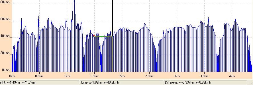

  • Geschwindigkeitsdiagramm Deines Tracklogs:
    Wie man Deinem YAK so umstellt, daß sie die tatsächlich fehlenden VGT-Sätze mitliefert, kann Die sicher ein Yakumo_Besitzer (z.B. Wastl) sagen. Ich habe keinen.
    ciao - Hans

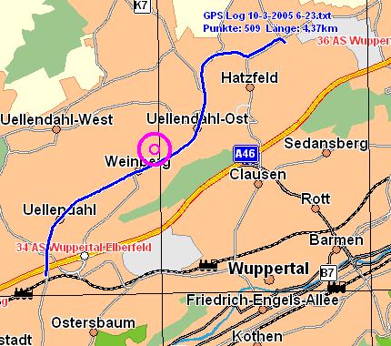

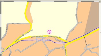

    Hier ein weiterer Log von heute Morgen (siehe Anhang). Habe vor der Fahrt mit dem WinFast Navigator nur die Protokolle GSA und VTG aktiviert. Wie man sehen kann war die Anzahl der Sats nicht so berauschend. Aber wie weit der stellenweise neben der Route hängt ist schon krass. Bin nur die Grunerstraße, Hatzfelderstraße und dann die Uellendahlerstraße gefahren sonst nichts. Mit TrackCon habe ich dann eine *.rte Datei erzeugt und in MapExport eingeladen. Sieht echt schlimm aus. Läßt man nun aufgrund der Routenpunkte eine Route berechnen wird diese statt knapp 5km fast 13km. Wenn man das nicht in den Griff bekommt ist die Routenverfolgung natürlich sinnlos
    Meine Frage an die Experten: Was läuft falsch? Hat eventuell die GPS-Maus einen Knack, und ist nicht genau genug?

    wie Du schon schreibst liegen die meisten RP neben der Strasse. Da MapExport die Punkte dann nicht vernünftig zuordnet ist das Ergebniss natürlich schlecht.
    Das bekomme ich mit TrackCon natürlich nicht in den Griff. Das Ergebniss ist immer nur so gut wie die Quelle.
    Ich denke auch das Dein GPS Empfänger da ein Problem hat. Du hattest immer 3 bis 5 Sats sollte eigentlich für die Positionsbestimmung ausreichen.
    Im Anhang mal ein von mir erzeugtes Log, da kannst Du sehen das fast alle RP auf der Strasse liegen, auf " zweispurigen " und Autobahnen ist es sogar bis auf die Fahrspur genau, die RP abseits sind in der Regel Stationen die auch nicht in der Karte verzeichnet sind !

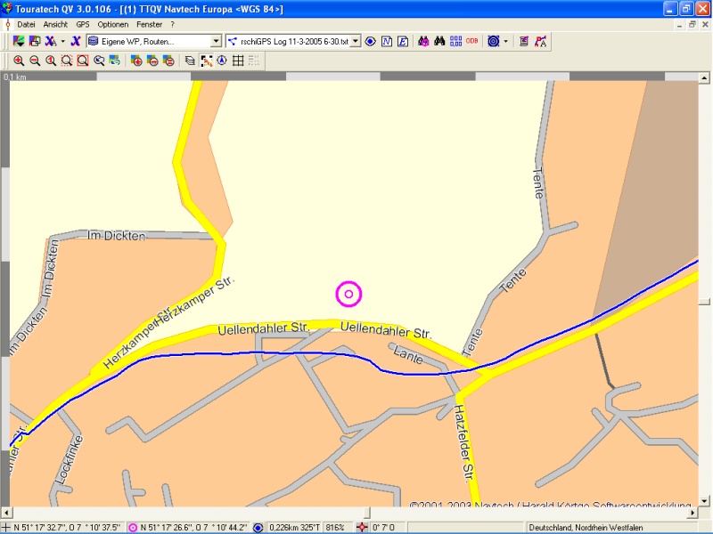

  • Hallo burchi,
    Du hast PN.
    Würde erst einmal keinen Fehler diagnostizieren. Aber - wie im PN - die Daten sind zu wenig, man müsste GSV noch haben. Das rauslaufen/geradeaus weiterlaufen - kommt von rechts - wie im Bild ist einer der beliebten Xtrack2-Fehler.
