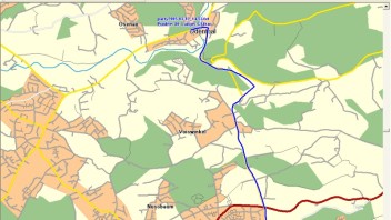

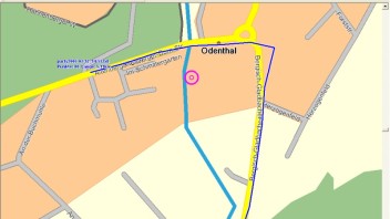

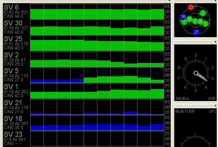

    Habe mir heute Deinen geposteten Tracklog: GPS Log 10-3-2005 6-23 mit 507 Punkten und Länge 4,37 km angesehen.
    Im meinem dazugehörigen Ortsdiagramm sind beachtliche Abweichungen von der Strasse sichtbar, was bei entsprechender Vergößerung sichtbar wird.
    Du schreibst "Wie man sehen kann war die Anzahl der Sats nicht so berauschend".
    Deshalb habe ich mir den Track GPS Log 10-3-2005 6-23 auch angesehen bezüglich Sats, ihre Lage im Raum, ihre Siganlstärke, HDOP etc und möchte dazu folgendes feststellen:

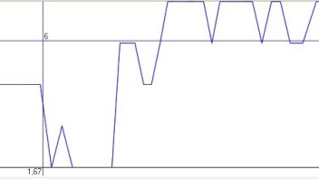

    Du bist ohne einen Satfix, ja ohne EINEN Satelitten in view gestartet. Deshalb ist der erste Teil des Tracks - kein Track - im eigentlichen Sinn. Nach etwa 2 Minuten zeigt sich der erste 3D-Satfix mit 6 Satelitten [6,30,25,2,5,1] mit PDOP 2.2 und HDOP 1.5. Alle 6 Satelitten werden in diesem Moment empfangen mit Siganlstärken > 28dB.
    Siehe Abbildung
    Danach kommt es mehrmals nur mehr zu kurzen 2D-Sat-Empfang der 3 Satelitten [6,30,25] mit Signalstärken > 38 dB, die aber räumlich sehr ungünstig zueinander stehen (fast in einer Linie und eng beisammen), was sich in PDOP und HDOP > 50 ausdrückt.
    Später, etwa Halbe Strecke, verbessert sich wieder die Situation:
    der Sat 21 kommt in use und verbessert PDOP 2.4 aber nur für kurze Zeit. Danach wieder mehrmals Wechsel 3D zu 2D, sogar Sat 6 im Zenit verabschiedet sich zeitweise. d.h. weniger als 4 Sats in use.

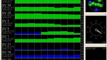

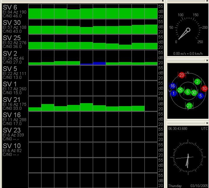

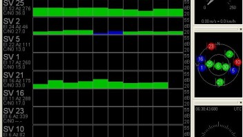

  • Bei Geschwindigkeit V=0 Stillstand siehst man einmal 6 Sats in use mit Signalstärken > 25 dB, woraus ich schließe daß es sich hier um keine Xtrack2-Chip im GPS-Empfänger handelt. Bin aber kein Xtrack-Experte und vielleicht können andere darüber mehr sagen.
    siehe Abbildung
    Gegen Ende häufen sich wieder 2D 3D Wechsel. Es bleiben nur mehr Sat 6 u. 30 mit vernünftigen Signalstärken, Sat 5 hat nur mehr 25 dB.
    Ich kann natürlich nicht sagen, worauf die die mangel- bzw. wechselhafte Versorgung mit ausreichenden Sats zurückzuführen ist, aber ich würde mal versuchen, eine Track mit durchgehendem 3D-Fix zu erstellen. Dann kann man mehr über den Empfänger sagen.

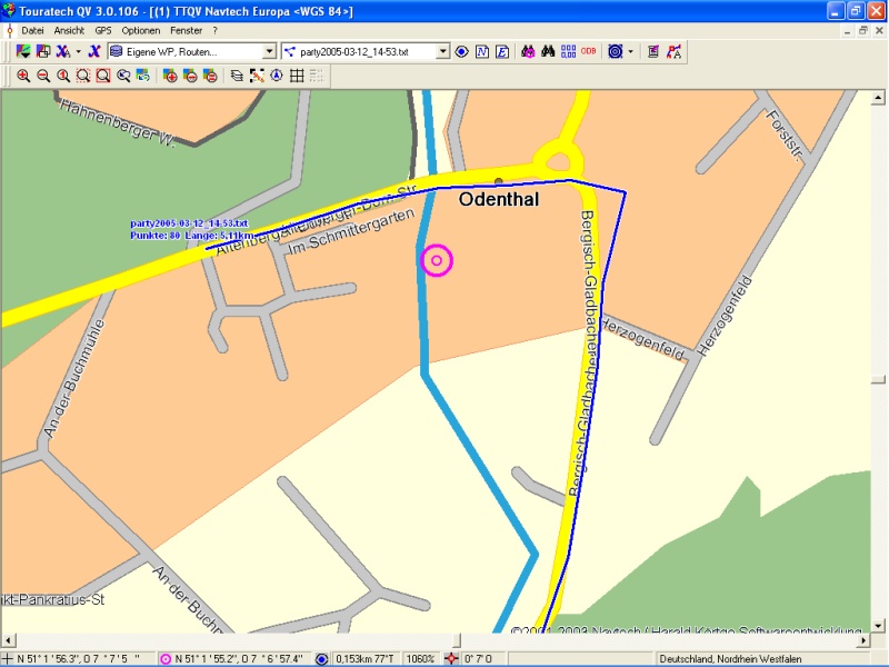

    Schlimmer ist die Abweichung im Track GPS Log 11-3-2005 6-30. siehe Ortsdiagramm von Karomue

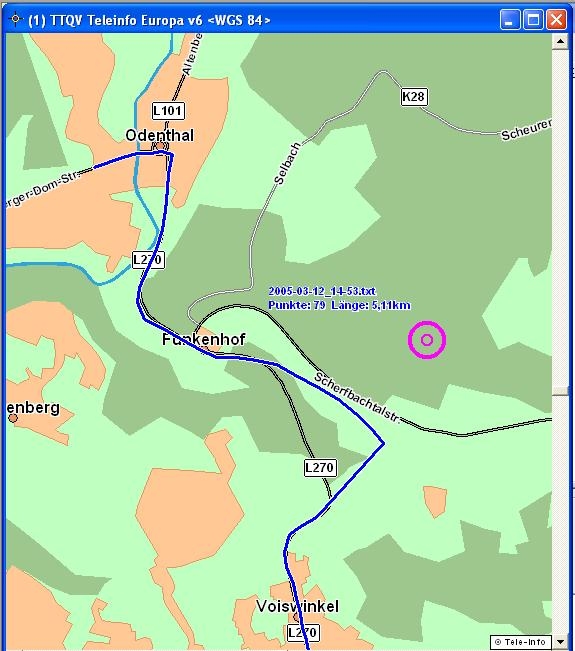

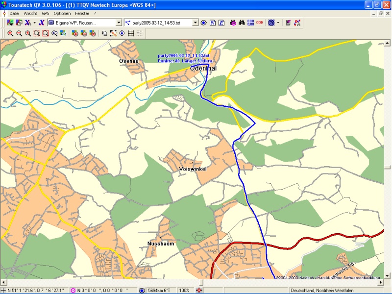

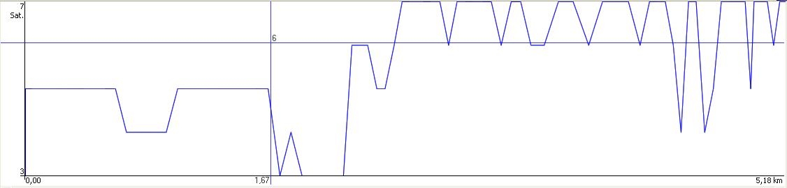

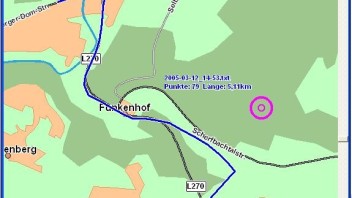

    Was man im letzten Ortsdiagramm nicht sehen kann:
    Der Track 2005-03-12_14-53.txt läuft bei Funkenhof komplett aus der Spur. ==> Knick bei Scherfachtalstrasse
    Ursache: kein auswertbarer Sat-Empfang nach Funkenhof auf einer Länge von fast 1 km zwischen km 1,3 und km 2,3.
    Ortsdiagramm des Track 2005-03-12_14-53.txt
    ---- Fortsetzung folgt ---
