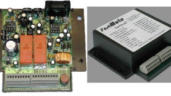

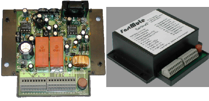

  • Hallo zusammen,
    ich wollte an dieser Stelle doch mal ein Bild von Fastmute einfügen um zu zeigen dass aus der Schaltung mittlerweile ein recht ordentliches Gerät geworden ist. Und zwar ein Bild der bestückten Platine, das auf der Homepage nicht zu sehen ist. Dann kann man sich einen besseren Eindruck davon verschaffen. Hier sieht man auch was TorstenW gesagt hat. Die Box ist wirklich technisch ausgereift und ein Komplettsystem das mit allen Radios verwendet werden kann. Egal welche Anschlüsse vorhanden sind oder nicht.
    Viele Grüße
    Robert
