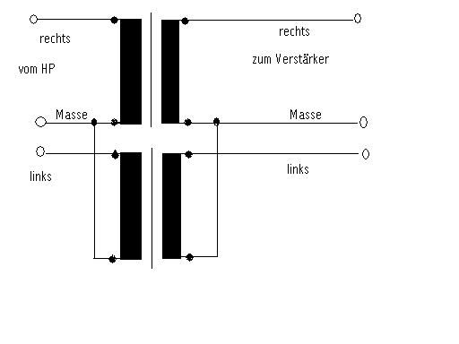

  • Hallo zusammen.
    Ich glaube das ich Euch hier helfen kann.
    Bei den HP Geräten ist die Masse vom Verstärker nicht gleich der Stromversorgung, deshalb
    ergeben sich Störungen beim zusammenlegen der Masseleitungen.
    Der Verstärkerausgang beim HP muß mit Übertragern entkoppelt werden, dann sind die Störungen beseitigt.
    Die Übertrager kosten ca. 2,00 Euro pro Stück. Gibt es im Elektronik-Geschäft
    Unabhängig von der Aussage von Dracer haben die Störungen nichts mit einer unterschiedlichen Masseanbindung des Lautsprechers zu tun.
    Die Störungen werden allein durch das Netzteil verursacht.

  • Hallo Dracer,
    das sieht gut aus, ich habe es mal mit einem alten Übertrager versucht, die Störgeräusche gehen radikal runter, sind fast nicht mehr zu höen....
    Das Ganze spielt sich derzeit noch nicht im Auto sondern auf dem Basteltisch an einem schönen 230 V / 12 V Netzteil ab, demnach kann es auch noch keine Störgeräusche von der Lichtmaschine geben.
    Mal sehen wie es weiter klappt...
