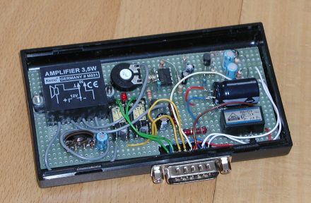

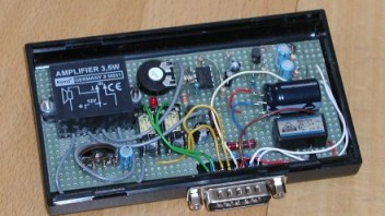

  • so, jetzt ist es erst mal eingebaut und der erste Testlauf war sehr gut...
    Ich hänge mal ein Bild der ganzen Technik ran; könnte schöner sein aber tut. Gehäusegrösse ca. 120 x 60 x 30 mm.
    Im rechten Teil ist die Nachlaufsteuerung für die 12 V, ca. 90 Minuten nach Abschalten der Zündung werden die 12 V für den PDA und die Maus übeer ein Relais abgeschaltet. In der Mitte ist die Umschaltung (2 Relais) für die Autolautsprecher auf den im linken Teil sichtbaren Verstärker. Der hat ca. 3,5 W, das reicht (zumindest für mich) mehr als genug im Auto. Den gibt es als fertiges Modul beim Conrad.
    Alle Anschlüsse kommen von Radio und gehen über die 15-polige Sub-D-Buchse. Die geschalteten 12 V gehen dann zum Wandler 12 V/5 V für die GNS-Maus mit der T-Box. Die NF vom PDA wird über 2 kleine 1:1 Übertrager (die sind nicht in dem Gehäuse) massefrei angeschlossen, klappt einwandfrei und für mich das Wesentliche - keine Störgeräusche von der Lichmaschine und keine vom PDA und 12 V/ 5 V - Wandler. :)
