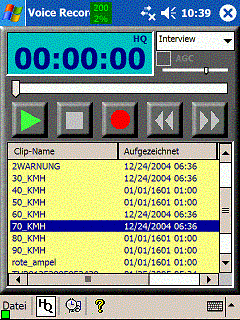

  • Hallo Michael,
    mit Voice-Recorder meine ich den unten abgebildeten Recorder, nicht die Sprachaufnahme von MN|4.
    Wenn ich auf den grünen Pfleil tippe kommt die Ansage
    "Achtung, Höchstgeschwindigkeit liegt bei 70 Stundenkilometern"
    nur dann, wenn MN|4 gestartet ist, wenn MN|4 nicht läuft bleibt der PDA stumm.
    Die Einstellungen werden von MN|4 nicht verändert, auch nachdem Ende von MN|4 sind alle Optionsfelder aktiviert.

  • Wo gibt es denn diese geile Tool? ?(
  • Hallo Michael,
    TVR Toshiba Voice Recorder, gehört zur Grundausstattung beim Toshiba e800.
